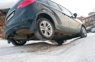

Вообще даже на прогретой масло имеет ощутимую вязкость и способно даже на свободном дифференциале провести автомобиль с вывешенным колесом.
Блин с ЕСП это скукота сущая, даже на больших углах, дал газку она поехала сама :( Скучище :lol:
Даже на полном приводе без ЕСП диагональ интереснее.
