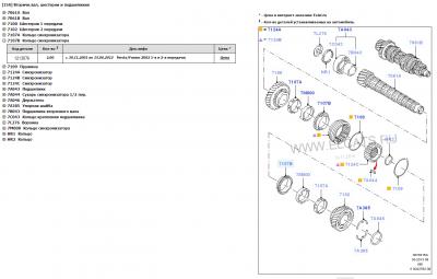

Такая проблема. Убил синхронизаторы 1-2 передачи трогаясь с заклинившим выжимным. Теперь хрустит при переключении на вторую как вверх, так и (особенно) вниз. Вопрос - что необходимо заменить в коробке для устранения хруста. Других симптомов, кроме хруста нет, ни чего не гудит, скорости не выбивает.
Смотрел каталоги запчастей, там черт ногу сломит. Есть синхронизатор, есть кольцо синхронизатора, которое в свою очередь состоит из трех составляющих.
Я уже купил это - 7124A, а теперь сомневаюсь, а нужно ли оно мне?
Заранее спасибо.

#11 Сообщение ANG » 10 ноя 2015, 20:32
А всё, что правее до самой 7102? Не надо?

#12 Сообщение v33t00s » 11 ноя 2015, 08:01
Так в том то и вопрос, брать то, что правее и в каком количестве? Там слева такие же позиции идут. Если всё это брать, то, наверное, дешевле будет бу коробку найти.

всем доброго дня! точно в такой же ситуации оказался как автор выше, напишите артикулы, которые идут под замену?
есть несколько вариантов решения проблемы с переключением:
1)коробка б/у есть по 18тр, - не выгодно брать с экономической точки зрения
2)вал вторичный б/у 5тр, - наверное самый оптимальный вариант
3)синхронизатор 1-2 передачи в местном магазине стоит 6тр, - достаточно ли будет заменить только то, что на фото
4) купить в известных интернет магазинах только то, что необходимо под замену по артикулам - нужно знать, что покупать
Артикул 1489173
Сообщения: 7019
Re: Вопрос по поводу синхронизаторов МКПП
#18 Сообщение SAnat » 20 окт 2017, 14:28
Синхронизаторы на 1 и 2 разные. Это уже 2 штуки.
Если хрустит сразу 2 скорости могло и муфту включения 1-2 повредить.
