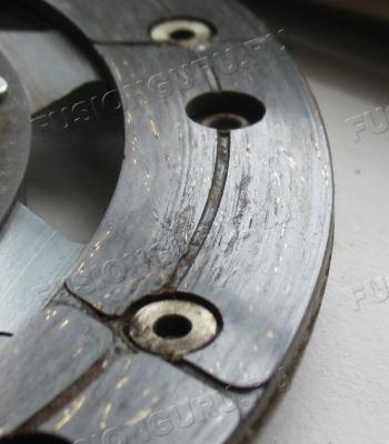

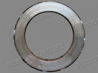

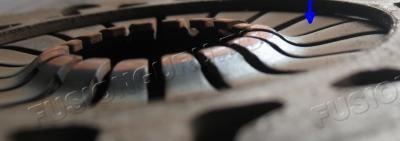

Ведомый диск по износу был в норме. На ведущем - на вид всё гладко. Из лепестков корзины один отогнут на ~1мм в сторону от подшипника. Другого явного заметить не смог. После замены звуки исчезли.
На фото можно обратить внимание на ёлочку чёрных следов на ведущем диске, ёлочка на половину окружности диска, на половину.
Износ фрикционных накладок по толщине в норме, в остальном - да, вроде, тоже в норме. Но там около заклёпок, около каждого попережного желобка, есть такой шлейф царапин. Ну как если "из заклёпки", "из желобка" песок подавать. По аналогии с тормозами, если это откуда-то поступала пыль, то, вероятно, это звуки давало. Как мокрые, пыльные тормоза, пока не очистяться.

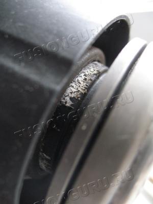

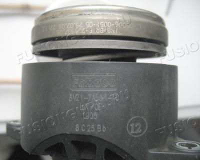

Отчитаюсь по подшипнику.
Есть удивление белой мазью на подшипниках Luk: http://www.fusionguru.ru/forum/viewtopi ... 97#p235797
Видимо, так и должно быть, это так и задумано. Видимо, оно ходит по 100тык+.
С завода стояла корзина Luk. Какой подшипник в комплекте с завода - я с ходу не пойму. Но на нём остатки белой мази. Т.е. в принципе, в природе есть подшипники, похожие на подшипник Luk, с удивительной белой мазью, которые ходят не менее 100тык. Снятый подшипник был "сухой" на ощупь при вращении, без заеданий (в руках).

А сам подшипник всё та же INA.
