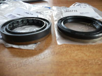

Всем здрасьте!
Пришла необходимость менять сальники приводные. Заказывал оригинал. Пришли два разных (по толщине). Ну эт не важно. Вопрос вот в чем. Один сальник с каплями смазки, другой нет. СтОит ли смазать второй смазкой для сальников (после ремонта стиралки-автомата осталась такая). Или ставить как есть?
Спасибо!
Спасибо!

Re: Замена сальника привода КПП
А можно покрупнее тот что слева? Там какие-то хитрые маслоотгонные приливы.
По сути вопроса; масло коробочное полный аналог того что от стиралки... Не, то что от стиралки аналог коробочного. Кажись
Главное культур-мультур: привода вынул - шлицы в пакет обернул ( чтоб грязи не насобирать. Сальники установил, пальцем маслом коробочным мазнул, привод вставил. Не надо лишних колдовских замуток. Главное глубину посадки сальников не профукать.

Поздно. Тот, что слева, уже в коробке (вчерась поставил). "Культура" соблюдена, всё как надо) (благодаря форуму). Я так понимаю, что он был уже со спец.смазкой для сальников. Почему бы и не применить таку смазку для других сальников?timoha-07 писал(а):А можно покрупнее тот что слева?

1805715 это не оригинал для фьюжена.
Это сальники для коробаса ИБ5 и Б5 на focus и фиесту c двигателями zetec
У самого лежат такие два на замену сцепления.
Оба как правый на картинке
Капель масла нету.
Фишка сальников по сравнением с оригиналом на нашу машину, они толще и считаются более надежными по сравнению с родными.
