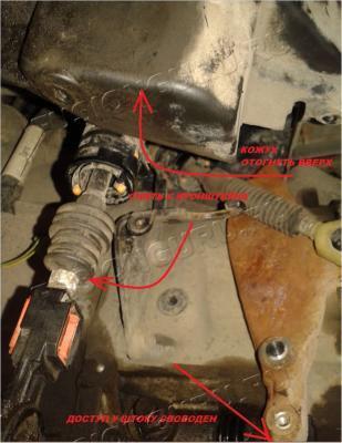

[quote="oops"]Статья в разделе Литература - Замена сальника штока выбора передач
Итак, пришла хорошая погода и сальник штока выбора передач 1 321 128.
Спасибо за инструкцию. Пригодилась. Только 2й трос можно не снимать, так же как и кожух. Я отсоединил нижний трос и короб забросил наверх (откручивать 4 винта придется все-равно). И доступ к штоку легко... См. фото.

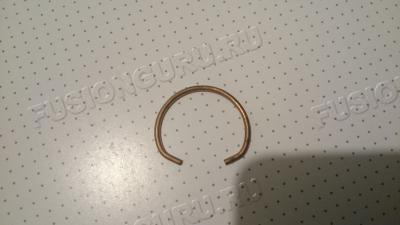

#55 Сообщение orionwar » 18 мар 2015, 19:25
Пришли запчасти для замены левого сальника. Смущает форма стопорного кольца привода. Оно разве не круглым должно быть?
Re: Подтёки на сальниках.
#56 Сообщение fidel1970 » 18 мар 2015, 21:15
orionwar писал(а): Оно разве не круглым должно быть?
Оно же на разжим работает, а не на сжатие.

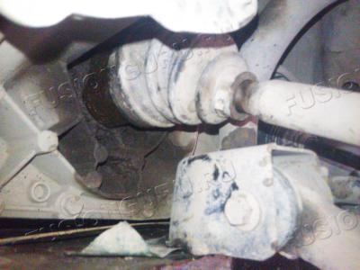

#57 Сообщение SAnat » 18 мар 2015, 21:30
Можно ли это считать подтеком ?
Сколько я владею этой машиной (уже 3 года) в межсезонье всегда так.
Летом более сухо.
На защите под ним капель масла никогда не было.
Я всегда считал, что это либо потеет, либо просто грязь намокает, щас лужи сплошные.
Просто если подтек почему уровень масла в КПП спустя 3 года , а может и больше в норме?
Сообщения: 42234
#58 Сообщение *Casper* » 18 мар 2015, 21:33
Это потек, но слабый. Даже скорее потение. Сальник поменять при случае. Хорошо бы еще помыть
