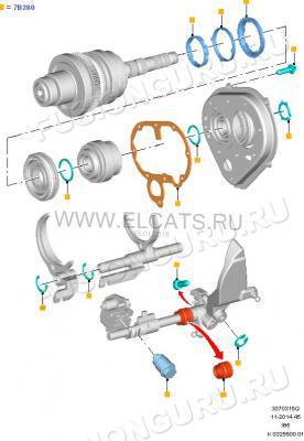

Крышка пятой как раз и есть торец коробки

Т.е. вот то что у меня мокрое - крышка пятой? А крепится она вот теми болтиками, что на фотке видны?*Casper* писал(а):Крышка пятой как раз и есть торец коробки
Тогда опять радости мало, течет не по стыку крепления, а по корпусу крышки. Трещина?

Вряд ли трещина. При трещине сразу были бы капли на дне коробки.
Там масла (ну по крайней мере по фото) ну 1 см.куб. вылез из коробки.
У меня когда сальники сносились на валах потение дошло до дна коробки где-то за месяц или два, а потом я сальники поменял. Выглядело точно так же, только по площади пятно больше. Так уровень в коробке как был, так на месте и стоял выше заливной пробки.
Запотевание можно попробовать побороть подтяжкой крепежа крышки. Хотя вероятность 50х50 примерно.
И правильно, если просачивается между прокладкой и алюминиевым корпусом КПП, то и мокреть будет именно алюминиевый корпус, а не боковая крышка. Потому, что маслу легче растекаться по смачиваемой шершавой и грязной поверхности металла, чем по несмачиваемой резинке.
А если бы просачивалось между прокладкой и пресловутой крышкой, то крышка бы и была в масле, а не корпус коробки.
Как-то так.
Как-то так.
