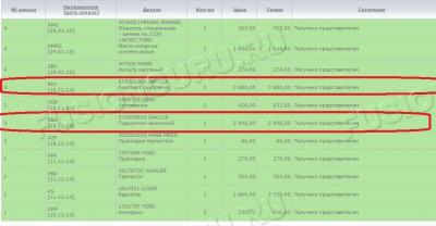

LUK 510005810 подшипник выжимной
LUK 621300809 комплект диск с корзиной
В автодоке глянул
INA/LUK 510 0058 10 Подшипник выжимной 2 888,00
INA/LUK 621 3008 09 Комплект сцепления 7 605,00
В обще прежде , чем выбрать ознакомся:
http://www.fusionguru.ru/forum/viewtopi ... 0%B8%D0%B5
http://www.fusionguru.ru/forum/viewtopi ... =510005810
Там идут споры что брать, кому-то LUK , а кому SACHS, а кто-то вообще родное любит ;)
