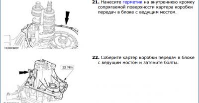

Видели бы вы их цену и достать тяжеловато.На фокусклубе лежит мануал по ремонту КПП: ffclub.ru/forum/index.php?download=120
там в разделе "сборка" указывается, каким герметиком мажутся стыки:
для картера:
Шпаклевка для поверхностей типа Аnaerob LR
2U7J-M2G348-AA
и для прокладки крышки 5й передачи
Silicone Sealant LB
2U7J-M4G323-AA
Я пользуюсь именно ими.

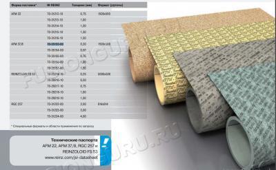

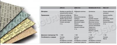

В любом магазе (экзист, автодок) практически без предзаказа можно купить прокладочный материал от Виктор Рейнз, привозят за 1-2 дня.
Итак вот
Размеры картера коробки 30 на 40см. То есть с запасом материал.
Какой выбрать Целлюлозу (боюсь на жаре коробка превышает с мотором по железу 120, мотор точно до 120 доходит на металле) или Арамидное волокно (не знаю, что это и насколько жесткое но склоняюсь к нему)
И толщина 0,3 или 0,5 мм взять ?
С рассчетом чтоб потом еще где-нибудь в хозяйстве прокладки вырезать пригодился
Добавлено спустя 3 часа 51 минуту 32 секунды:
Сегодня еще предложили паронит ПМБ (то есть масло-бензостойкий) толщиной 0,6мм.
Держит заявлено от -50 до 120 (при этой температуре размягчается каучук на нем). Паронит конечно проверенное решение , чем какие-то там тряпки (Арамидное волокно), вот не знаю. Печалит только температура 120

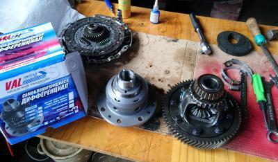

Вводная. Проблемы 3:
1. Потекла рейка, надо снимать подрамник.
А это облегчает снятие коробки.
Нет, чтобы снять коробку, подрамник снимать не надо
Но когда нет подрамника снятие коробки попроще.
Ремонт рейки тут - http://www.fusionguru.ru/forum/viewtopi ... 79#p324179
2. Повизгивало сцепление после 3000 оборотов на переключениях.
Достало, что педаль сцепления схватывала на самом верху, почти как ногу с нее снял.
На других машинах такого ада не было
Комплект нового с сальниками лежал 2 года.
Почему бы не сменить.

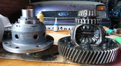

3. Хочу самоблок
Я знаю, что такое ЕСП.
Я знаю, что такое жесткие 100% блоки, когда поворачиваешь руль, а машина едет прямо, когда с вывернутым рулем не осторожно газанешь и щелк нет полуоси
Но я не знаю, что такое диф повышенного трения - LSD
Поэтому была заказан винтовой диф валрейсинг, категория туризм, коэффициент блокирования 70%
Хотел 50% гражданский, но один владелец фокуса с-макса отговорил, сказал , что ему 50% мало, лучше сразу взять 70%, чтобы не жалеть.
Про дифференциал - LSD, его работу, тема тут http://www.fusionguru.ru/forum/viewtopi ... 85#p324785

3. Хочу самоблок
Процесс:
Подрамник снят.
Коробку снимать гемморой, подкапотка тесная, подлезти непросто.
Куча болтов крепит коробку к мотору.
Кароче геммор тот еще.

Так вводная думаю все, теперь могу писать собственно про коробку и что там.
Давайте кратко.
1.По бороде пошла рейка весной 2016, надо ремонт = снятие подрамника.
Подробнее про ремонт рейки с картинками тут - http://www.fusionguru.ru/forum/viewtopi ... 79#p324179
2. Нет подрамника = легче скинуть коробас.
3. Лежит комплект сцепы второй год, почему бы не поставить, достало радное повизгивающее сцепление и педалька схватывающая в самом конце хода.
4. Хочу ощутить, что ж такое самоблок.
Чисто ради опыта, ибо большое сомнения что он добавит проходимости, ибо ESP знаю что такое, жесткая блока тоже. А вот как работает самоблок, какие ощущения с ним?
5. Интересно как устроена коробка? Почему задняя полный хлам и первая иногда плохо включается?
Решено снимаю!

- поменял сцепление
- перебрал коробку, поставил дифференциал, все новые сальники
