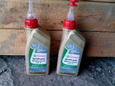

#165 Сообщение adv » 12 май 2015, 13:23
поменял, с учетом того что у меня робот пришлось сминать еще и устройство выбора передач(3+1 болта Т30) а в остальном все просто. Хотя можно и не снимать устройство выбора передач, к сливной пробке оно доступ не перекрывает, и к заливной можно добраться просто не удобно... или как вариант залить можно открутив концевик заднего хода, темболее что объем необходимого масла известен.
Пробег 180тыс, масло слилось совсем черное, и всего 1.5 литра, еслиб я знал что оно там такое поменял бы его еще тысяч 50-80 назад, хотя 0,5 литра доливали когда меняли сальник привода. То что масло на весь срок службы коробки я согласен, только если его не менять срок этот будет лет 10, а то и еще меньше.
Переключаться коробка стала намного четче и намного плавней, разница ощущается сразу.
Заливается прямо из канистры через встроенную лейку, никаких шприцов и шлангов не надо если отсоеденить провода от модуля ТЦМ, то ничего не мешает...
Смутило только то что у обеих канистр эта лейка не вытащилась за пробку, резьба на которой прикручена пробка к лейке просто не выдерживает и срывается.. пришлось доставать лейки плосканками.. Это еще раз наводит на мысль о том что масло может быть паленое.. Подождем осени, понаблюдаем, если будут какието симптомы сразу поменяю масло, второй раз я это сделаю минут за 30 даже без ямы

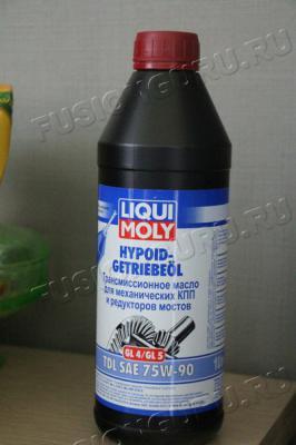

LipSer писал(а):Товарищи, нет там никакого магнита на сливной, я 100% помню, там шарик, как в шариковой ручке, и так же как в ручке он не падает.
А менять очень даже рекомендую.
Я вот что залил, разница ощутима.
:hat:
тоже залил - х. из х. все прекрасно, только передачи стали включаться как будто без масла... а стоит мать ее...

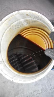

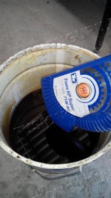

Залил и я сегодня Castrol Syntrans Multivehicle 75W-90, а у нас как раз потеплело, так что проверить эффект пока не удалось, влезло ровно 2 литра, даже 70-100 мл залил выше пробки (специально).
До этого было залито ТNK Trans KP Super 75W-90, масло вполне годное, хоть и не дорогое, странно только то, что за год эксплуатации и 16 тыс. км. пробега оно сильно почернело, было светленькое при заливке, хотя может это родное фордовское отмылось:
ну и канистра самого масла на фоне отработки:
:hat:
НЕ советую.
Я тоже залил - х. из х. все как и было, только передачи стали включаться как будто без масла(первой касается)... а стоит мать ее...
Отмотал на ней 9тык. менял сальник штока переключения передач ,вытекает из кпп "слеза" как будто только что залил. Резюме: после заводской заправки, минусы этой жижи во включении передач на месте и не моет она ничего.
