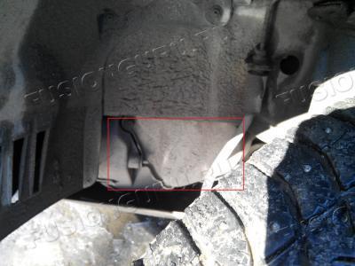

Поймал яму в луже сегодня. Доехал до дома, поставил фьюжика на ручник и для пущей надежности на первую передачу.
Поддомкратил левое переднее колесо фьюжика. Вывернул колеса влево.
Осмотрел. Вроде все то, что открыто взору - цело.
Покрутил вывешенное в воздухе левое переднее колесо - как обычно, при включенной скорости, колесо болтается туда-обратно на 2-3 см, но когда колесо доходит до крайнего положения свободного хода, вместе с ним немного перемещается сама КПП. Немного прифигел от увиденного, раньше внимание не обращал на это. Это нормально?

Martovskij писал(а):колесо болтается туда-обратно на 2-3 см, но когда колесо доходит до крайнего положения свободного хода, вместе с ним немного перемещается сама КПП.
Вместе с двигателем? Опоры двигателя крепят его к кузову не жестко. На всякий случай посмотри по пристальней на заднюю.

Martovskij,Автор устранил проблему?
У себя тоже заметил.

Мотор же не приварен куском арматуры к кузову, а болтается в резиновых подвесках. И не проблема это.
