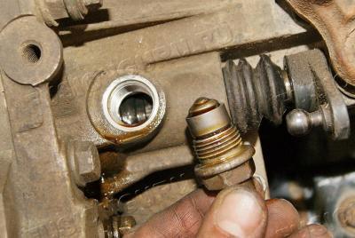

Действительно, ключ накидной только согнул под 135 град. при откручивании заливной пробки. Отвернул её только Г-ым шестигранником +труба.*Casper* писал(а):Не могу нифига представить что можно сломать, откручивая болт.

Я чего-то не помню, чтобы сильно напрягался. Вот честно. А уж сливную - так вообще чуть ли не руками.sedric писал(а):Отвернул её только Г-ым шестигранником +труба.

Сливная - да, удивила разница в моментах затяжки. Хотя на резьбе сливной присутствовали следы синенького фиксатора.

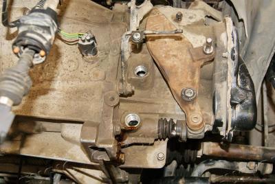

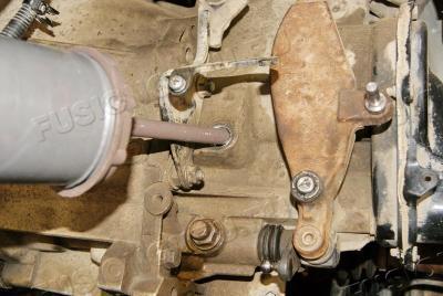

Снимал коробку, масло заменить решил, заодно. Пробег 120 тыщ, масло родное, 2005 года.

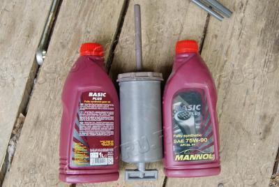

Купил Манол по 450 руб за банку и шприц за 80 руб.
Пластиковая коробка снята. Пробки выкрутил без проблем. Сливная, нижняя пробка с шариком.
Старое масло темноватое и мутное, а свежее прозрачное и светлое. Дешёвенький шприц пропускает, если сильно давить, но заправил без проблем. Влезло два литра, старое сливал - поднимал заднее правое колесо, действительно, выливается ещё. Уровень измеряется по извращенски, хе-хе, 10-15 мм от края, шутка наверное. Это надо какую-то загогулину засунуть в дырку и там "за углом" померить уровень масла.

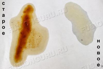

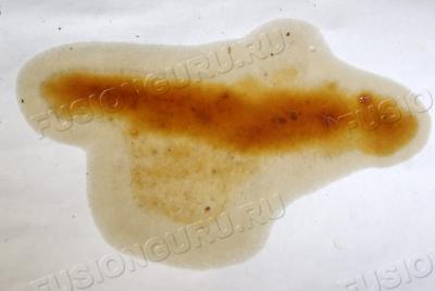

Когда из коробки сливались последние капли старого масла, подставил лист А4. Рядом капнул свеженького Манола, для сравнения, фото через 15 минут.
Ну есть какой-то осадочек, немного мутноватое, а так ничего плохого не вижу. Стружки, воды, песка нет и это хорошо, значит коробас робит хорошо. На 120 тыщах можно не менять, ребята.
