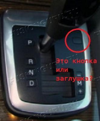

Блокиратор АКПП находится на центральном тоннеле справа от рычага. Небольшой квадратный лючок, который надо поддеть небольшой отверткой и нажать туда жалом ключа или еще чем небольшим. Это разблокирует селектор даже на заглушенном двигателе. Не будет двигаться - скинуть трос с АКПП и попробовать подвигать еще раз с нажатием ключом на блокиратор. Двигаются - проблема в коробке. Не двигаются - промыть трос от грязи и посмотреть что с блокировкой.cozmonaut писал(а):что такое блокиратор? Где он находится? Как на него нажать?

Я совсем запутался. Это кнопка или заглушка? Т.е. ее вдавливать или сначала отковырять, а потом вдавливать?fidel1970 писал(а): Пробуй так:Имеется ввиду ключ зажигания.*Casper* писал(а):ключом утопи аварийную кнопку

Это заглушка. Ее отковыриваешь, там отвЭрстие, уходящее в глубину. Туда ключ суешь, и не отпуская, пытаешься сдвинуть селектор.cozmonaut писал(а):Это кнопка или заглушка?

Накануне не получилось отколупать заглушку, потому что я не в ту сторону ее открывал. Оказывается, что она не снимается, а откидывается "от себя". Поэтому подковыривать нужно было сторону прямоугольника, которая длинная и сзади по поду движения.
Как было дело - открыл заглушку, нажал на кнопку внутри, потянул за селектор вроде бы с той же силой что и вчера, и рычаг пошел. Попереключал его из D в P несколько раз. Шло туго. Завел машину, переключил в D. Прокатился вперед/назад. Идентифицировал трос привода коробки. Визуально с ним никаких проблем нет под капотом, да и он слева, а утонула ведь правая часть авто. Я думаю, что трос закис где-то уже внитри салона.
