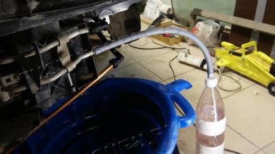

Делал полную замену по способу №2 из нашей литературы. Там написано, что "Расход масла при полной замене этим способом должен составить 6-7 л". Враки, у меня был запас 9 л, при замене не смог добиться цвета новой ATF.

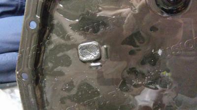

1. 3 л слил из картера,
2. Промыл картер

6. Соорудил "девайс" для слива ATF (шланг от стиральной машины, для плотной посадки - изолента в пару слоев на трубку радиатора)
7. Сливал/заливал по 1 л пока не кончилась новая ATF.
8. Грел коробку в гараже, для этого пришлось "проехать" 10 км, кстати мгновенный расход машины без нагрузки около 2,7 л/100 км.
Вроде уровень выставился как надо между min и max.
Дак вот вопрос, чего я делал не так, почему расход ATF получился не такой как по инструкции?

Re: Замена масла в акпп
Аммм, вроде как нужен двухкратный запас, у нас объем 6 литров, то есть для замены надо 12.cusco писал(а):Дак вот вопрос, чего я делал не так, почему расход ATF получился не такой как по инструкции?
