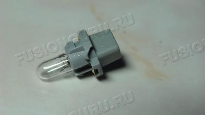

вот как вотет вот панельку снять?....
щас весь изё.....никак не вынуть...мешает тросик заслонки...к нему ну никак не подлезть...
а проблема в лампочках подсветки ручек-крутилок!!!сгорели нафиг....
Добавлено спустя 3 минуты 11 секунд:
Re: Не работает подсветка приборной панели, переключения вент
я подлез к самим креплеиям лампочек...серые на картинке...головку на семь накидывал, пытался скрутить их как на жигулях, но никак!!!
как они ваше вынимаются и вынимаются ли ваще?!...хочеться очень подсветку восстановить крутилок... :weep:

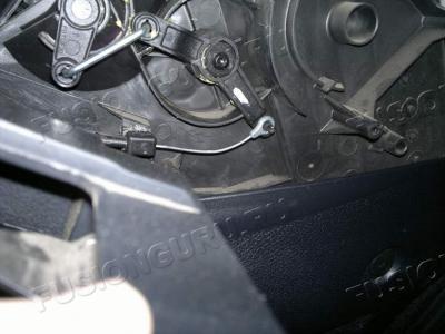

#13 Сообщение *Casper* » 09 май 2012, 19:00
снять магнитолу, кнопки и монетницы над ней. выкрутит 4 самореза по магнитолой и один винт тркс в нише магнитолы. отцепить трос регулировки температуры от печки (кроме климата). вынуть консоль в крутилками и нией магнитолы в сборе. дальше уже будет понятно

ах да панель у меня литая...заодно с магнитолой...ну никак не подлезть...
ешо там внизу видел крепление тросика к корпусу печки...сам тросик скидывается а направляющая его трубка-пружинка тож никак...как она прикреплена к корпусу печки?

Sanek770 писал(а):как она прикреплена к корпусу печки?
Сильнее дергай.

не вынимается она...че только не делал...мешает тросик привода заслонки горячего/холодного воздуха...

есть у меня книжка по машине...там панель магнитолы фиесты отдельно снимается и открывается свободный доступ к крутилкам...
у меня же панель цельная...майфун вынул, 5 болтов открутил...тяну на себя всю панель начиная сверху...идет наизлом и все...со стороны бардачка подлез посматрел-мешает трос привода заслонки...
можно ешо отдельно цоколя как нить скрутить? в которые лампочки вставлены? в какую сторону их крутить...у меня ваще нив какую не крутяться...

Sanek770 писал(а):мешает тросик привода заслонки горячего/холодного воздуха...
Берешь рубашку, и дергаешь в сторону кнопки аварийного отключения топлива. Она выскочит из печки. Блин, ну нету машины под рукой, чтобы сфоткать. Надо топать далеко за ней.

Можно но надо круто уметь рукой изонгуться. У меня не вышло и даже лень не победила.
Вот эту наболдашину надо выдернуть из печки. Выдергивается сложно, с усилием.

а нет фото уже выдернутой? посмотреть что там за крепление!!!... а то чот ваще никак она у меня не идет...

а в какую сторонуу эти цоколя крутяться?
я накинул на один головку на 7мь...только и ей тож никак никуда не крутиться.... чо за щет?...
а ваще там можно рукой довольно запросто подлезть со стороны ящика перчаточного...я так и сделал...ток ниче не открутил...

Sanek770 писал(а):а нет фото уже выдернутой? посмотреть что там за крепление!!!... а то чот ваще никак она у меня не идет...
Ищу вот, пока безуспешно
Sanek770 писал(а):а ваще там можно рукой довольно запросто подлезть со стороны ящика перчаточного...я так и сделал...ток ниче не открутил...
По хорошему надо бы подцепить отверточкой

судя по креплению цоколя, просто крутиться против часовой стрелки...ладно спасибо...завтра побробую добить этот вопрос...
