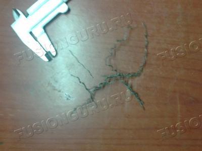

А у меня случилась беда Распустился тросик стеклоподъемника.
Из фото то что есть
Покупать за 7 тысяч стеклоподъемник желания нема
Приходит на ум тупо найти тросик и заменить НО, из чего и как запрессовать бамбышки на двух концах тросика?
Добавлено спустя 1 минуту 23 секунды:
Кстати, может кому то пригодится, диаметр тросика 2мм.
Из фото то что есть
