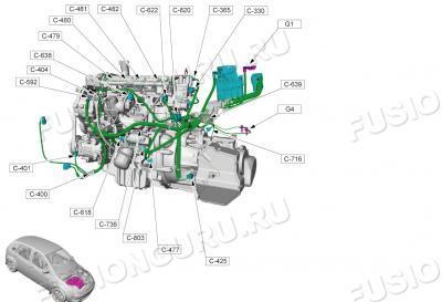

#3 Сообщение *Casper* » 14 июн 2012, 14:24
Самому нравится. Каждый разъем и схемотическое расположение и распиновка и общее положение. Красота.
Вот, скажем, двигатель

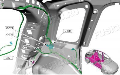

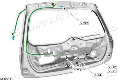

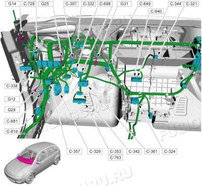

#11 Сообщение *Casper* » 15 июн 2012, 11:35
Finger, пустая - это страница прокладки жгутов. Ее вообще не представляю как делать. Хоть сиди фотошопом своди картинки.
Земля не пустая.
Вот наковырял http://www.fusionguru.ru/photogallery.php?album_id=240
Не нашел
G2, G6, G9, G11, G15, G19, G27
Будут попадаться в схемах, пишите в каких участках. Найдем.
Добавлено спустя 35 минут 29 секунд:
Во, загнал расположение жгутов

#12 Сообщение Puwistiy » 15 июн 2012, 21:12
оОО! то что надо! :)

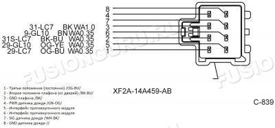

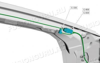

Разъем на левой передней стойке, кто знает назначение незадействованных проводов? Толстый - обогрев лба.
Сообщения: 42223
Re: Схемы / разъемы / жгуты
#14 Сообщение *Casper* » 05 авг 2012, 17:47
Там плафон и датчик дождя вроде.
А обогрев у меня отдельным проводом идет без разъема.
cusco
Сообщения: 202
Полное имя: Никита
Откуда: Екатеринбург
#15 Сообщение cusco » 05 авг 2012, 17:54
*Casper* писал(а):Там плафон и датчик дождя вроде.
Задние боковые плафоны? А есть инфа какой именно провод отчего? :) В разъем входит 6 проводов, а выходит только 3 которые идут на центральный плафон. Обогрев само-собой отдельно, он выходит из общего жгута.

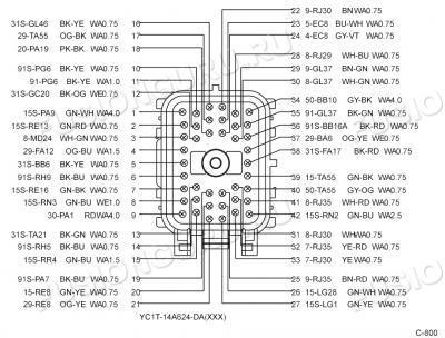

Любопытен разъем приборной панели (распиновка).
Сообщения: 42223
#20 Сообщение *Casper* » 11 авг 2012, 15:29
Ууууу, картошку докопаю - сделаю. Там возни много.
