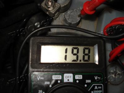

Вот сколько мА потребляет мой авто без сигналки, все выключено в том числе и лампочки салонных плафонов

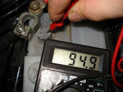

А вот сколько мА с сигналкой
так что ИМХО 60 мА это многовато ...
- Сообщения: 42237
Re: Помогите найти утечку
LipSer, сколько дней без движения может держаться авто? Почти 100 мА - это очень круто
Летом не могу сказать сколько так как почти каждый день приходится ехать, а вот этой зимой после праздников машинка простояла в морозе на парковке около 10 дней и все, АКБ сдох, даже часы не работали, видимо возраст АКБ играет роль.*Casper* писал(а):LipSer, сколько дней без движения может держаться авто? Почти 100 мА - это очень круто
- Сообщения: 18359
Это не возраст, а утечка сыграла. У меня даже с сигналкой не более 50-60 мА.LipSer писал(а):около 10 дней и все
так какая утечка? я же измерял потребление после полного разряда (вышеприведенные фото)Doc Brown писал(а):Это не возраст, а утечка сыграла. У меня даже с сигналкой не более 50-60 мА.LipSer писал(а):около 10 дней и все
- Сообщения: 18359
У тебя еще что-то жрет как минимум 50 мА. Возможно рэле сигналки. А возможно что-то в штатной электроцепи. Выдерни питание из сигналки и промерь еще раз. Или эти 20 мА так и получены?LipSer писал(а):так какая утечка?
