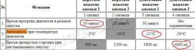

Стас, поставь сигналке максимальное время стартеру 5-10 сек. Там есть штатная отсечка и ничего страшного не случится. А так, ты банально залил свечи
Сообщения: 7019
Re: Ток стартера
#4 Сообщение SAnat » 10 фев 2018, 18:29
*Casper* писал(а):Стас, поставь сигналке максимальное время стартеру 5-10 сек.
Поставлено давно на максимальное время.
Эта гадина крутит в любой настройке 3 секунды максимум.
Не могу ее победить.
Один знакомый подсказал, что похоже сигналка видит обратный ток от ГЕНЫ в момент прокрутки стартера и считает мотор запущенным :(
Re: Ток стартера
#5 Сообщение *Casper* » 10 фев 2018, 18:34
SAnat писал(а):Эта гадина крутит в любой настройке 3 секунды максимум.
А есть еще настройки? У меня их просто 2,5
1. Время МИНИМАЛЬНОГО вращения от 0.2 до 2 сек
2. Время МАКСИМАЛЬНОГО вращения до 15 сек
и адаптивный режим, когда сигналка сама решает сколько крутить в зависимости от температуры, времени последнего запуска итпд. Причем она вторую попытку уже делает значительно длиннее.

*Casper* писал(а):А есть еще настройки?
Обманул 3 сек максимум
Но по видео да и в жизни, она крутит 1-1,5 секунды и все.
Я тоже склоняюсь, что она имеет обратную связь по ДПКВ или Гене и сразу через секунду думает. что мотор завелся.
Но дальше я пока не копал, до -25с, мне того как она крутит всегда хватает.
