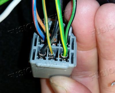

День добрый! Вставку вытащил, но не вижу усиков и не могу вытащить пин :help:
