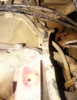

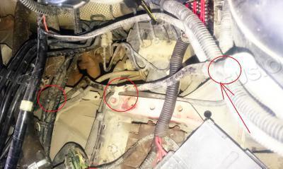

#2 Сообщение *Casper* » 23 сен 2017, 17:03
Под полкой АКБ на кузов и далее на 2 часа на болт двигателя/кпп

#4 Сообщение *Casper* » 23 сен 2017, 18:29
Нет, с ямы не добраться.

#6 Сообщение *Casper* » 23 сен 2017, 19:41
Только через верх. Снизу не добраться

Все верно, а еще бачек рассшатывает от контакта о клемму и бачек начинает стучать о вакуумник (на фотке ниже все видно как стоит клемма) :mad:
Через 5 лет такой эксплуатации, машинка по непонятной причине перестала заводиться. Причем вечером в дождь по средь города :o
Оба провода масса и плюс пришли в одном месте к концу. И чтобы ездить проблемное место приходилось так поджимать.

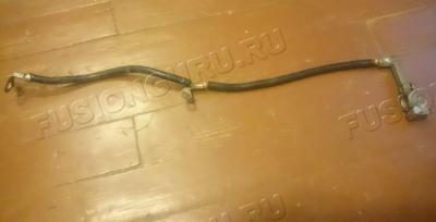

Наконец я скрутил это безобразие.
Кабель массы, заводской, длина ровно 50см ;)
Между мотором и кузовом 23см., между кузовом и АКБ - 26см.
Маркировок нет, но судя по толщине жилы это примерно awg 3 либо 4, изоляция жесткая износостойкая.

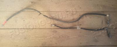

#20 Сообщение SAnat » 05 окт 2017, 12:20
Я прекрасно понимаю, что метр хорошего кабеля стоит от 700руб. и выше.
Поэтому вот
Масса 50см, а "плюс" 1 метр.
То есть 2 метров вам хватит, чтоб с запасом положить.
Плюсовой провод советую оснастить предохранителем.
На сколько не знаю? :unknw:
