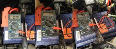

Померил сегодня утром ток... Если получится сейчас прикреплю фото. Показания такие
после постановки на сигнализацию - 140 Ма По прошествии 10 минут - 30 - 40 Ма ( видимо светодиод мигает с периодичностью чуть мигает показание 30 - 40 по моему видно на снимке как раз зажигается жк сектор четверки. После прошествия 30 - 40 минут показания не изменились.
Забыл в первом посте указать что на неделю за которую акум. сель в ноль я поставил машину сразу после мойки. Куда дальше рыть ... нагрузочная вилка? Я еше думал что возможно это глюк сигналки - я иногда раз в день жму на ней кнопку посмотреть температуру .. но во время измерений после 40 минут жал раза 4 на эту кнопку на брелке - ток на 1 сек увеличивается до 120 Ма и сразу падает опять до 30 Ма.
Re: Сел в ноль новый аккумулятор:(
#16 Сообщение Puwistiy » 19 фев 2016, 14:52
слишком крупно. мельче давай.
Greengo
Сообщения: 48
Зарегистрирован: 26 сен 2013, 11:40
#17 Сообщение Greengo » 19 фев 2016, 14:54
я пицепил файлом фоткутам все 3 показания
#18 Сообщение Puwistiy » 19 фев 2016, 16:58
Не очень видно в разрыв провода или параллельно подключали. И на мультиметре есть точней диапазон. Аккумулятор на вид чистый, если только ради профилактики раствором соды протереть.
Сообщения: 18359
#19 Сообщение Doc Brown » 19 фев 2016, 17:00
Puwistiy писал(а):Не очень видно в разрыв провода
В разрыв. На правом кадре видно, что черный "прищепкой" прицеплен к аккуму, а красный на свисающей сбоку клемме.
#20 Сообщение Puwistiy » 19 фев 2016, 17:02
Doc Brown,толи клема, толи ещё чего мыс лучше уточнимс. )
