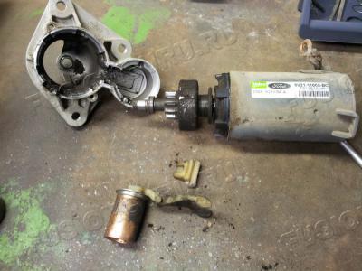

Сань вот ты два раза менял , а разобрался почему? И опятьже у кого постоянно заедает при снятие стартера как выглядит бендикс фото есть? может у вас уже коренной сальник масло бросает на маховик...

maxs-vd писал(а):Сань вот ты два раза менял , а разобрался почему?
Снял - блестит как у тебя. Решил что брак. Заменил. Пока молчок.

#25 Сообщение KimIV » 26 янв 2015, 21:01
У мну летом был таким
И насколько я помню, я мазал только планетарку. Остальное мыл/чистил...

#27 Сообщение KimIV » 26 янв 2015, 21:09
timoha-07 писал(а):KimIV, внутри обгонной муфты цветные втулки, латунь или бронза по стали работает и без мази. Если у вас эффект "неработы" привязан к скачкам температуры, то может вы смазывали сердечник втягивающего( мазь на морозе дубеет)?
Эффект привязан именно к скачкам, как вниз, так и вверх. Например, было -5, а стало -25 за 2-3 часа. Всё! Лучше сразу с молоточком под капот. Или было -30, а стало -10 - тоже самое. Стабильная температура пусть даже -35 не влияет.
Добавлено спустя 1 минуту 30 секунд:
maxs-vd, дак я же вымыл её... это фотку я показал, какая она была сразу после снятия стартера. Бендикс даже руками с трудом передвигался. А после промывки летал токо фпуть.

KimIV, на сердечнике втягивающего что за чернота? Мазь?

timoha-07 писал(а):KimIV, на сердечнике втягивающего что за чернота? Мазь?
Щас уже точно не помню свои ощущения, но вроде бы это было тоже самое, что и на валу ротора и на самом бендиксе. То есть продукты износа сцепления. Естественно я всё вымыл кисточкой керосином и просушил.

#32 Сообщение KimIV » 27 янв 2015, 07:06
maxs-vd писал(а):Ну вот поэтому и не коментировал, так как не знаю сколько этой смазки было туда добавлено, возможно вот эти излишки и выдавило.
Максим, мне кажется, ты переставляешь местами причину и следствие. И я до сих пор не могу понять, ты на меня наезжаешь, что я не туда и не столько, сколько надо смазки заложил или просто так что-то сам себе пишешь?
maxs-vd писал(а):Проще разбираться в девственном механизме
На этих фото как раз-таки и есть девственный механизм. С завода, так сказать. Но после 5 лет эксплуатации и 60 тыщ. пробега. Максим, посмотри ещё раз на эти фотки и услышь меня. Моей смазки там нет ни капли. Это девственный механизм. Если кто-то и заложил туда смазку, то это сделали скорее всего на заводе, потому что фьюжа я покупал в салоне с 5-тью км пробега.

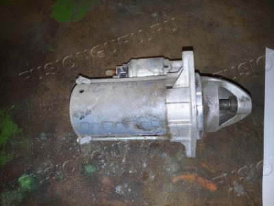

#33 Сообщение timoha-07 » 27 янв 2015, 07:37
Игорь, судя по "девичьим" фотам стартера втулки под шестернёй муфты не работают, сравните фоту от Максима, твм вал блЯстит. Нет это конечно можно объяснить частотой стартов, но на вашей фоте уж больно "лохматый" вал.
Степень износа втулок с нештифтованной посадкой стартера + температурный дрейф дадут такой эффект. Знакомый фокусовод, не меняя бендикса лечил эту болячку последователностью затяжки креплений стартера , с фиксированием оного при затягивании от смещения ( небольшие зазоры в посадке и по отверстиям крепежа есть)

#34 Сообщение Денис Ом » 27 янв 2015, 08:21
Добрый день, посмотрел на свой стартер, он такой же как у KimIV на фото в #25 посте, фирмы Valeo. На бендиксе написано 195334 3068, ни по одному каталогу этот номер не бьётся (в том числе и Valeo).
Кстати, у меня машина заводилась с первого раза на холодную, в прогретом состоянии бендикс срабатывал раза наверное с тридцатого. Сейчас купил и поставил новый стартер, но старый хочу восстановить.

#35 Сообщение KimIV » 27 янв 2015, 08:52
timoha-07, щас-то непонятно, шо у меня там. На данный момент просто симптомы те же. Как будто я летом ниче со стартером не делал, приснилось мне это :(
timoha-07 писал(а):Степень износа втулок с нештифтованной посадкой стартера + температурный дрейф дадут такой эффект. Знакомый фокусовод, не меняя бендикса лечил эту болячку последователностью затяжки креплений стартера , с фиксированием оного при затягивании от смещения ( небольшие зазоры в посадке и по отверстиям крепежа есть)
Спасибо за мысль! Ну вот летом снова разберу. Если бендикс окажется чистым, вал будет блястеть и бендикс по валу легко ездить будет, то Ваша мысль видимо самое то будет. То есть в точку!
