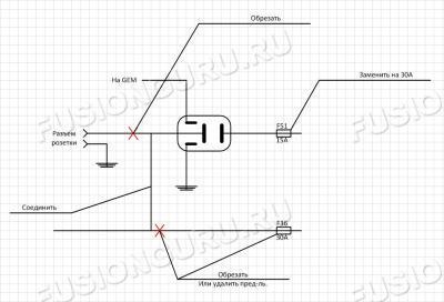

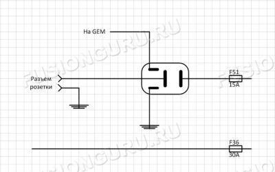

Сообщения: 42221
Re: Электростеклоподъемники без ключа зажигания. Мост SHA134
#13 Сообщение *Casper* » 19 фев 2012, 17:53
fidel1970 писал(а):Каспер, слыхал?
Давай сюда схему! :mad:
Исходная схема, как оно сейчас.
Что проделать надо
Цветов и фото нету.
#14 Сообщение fidel1970 » 19 фев 2012, 18:11
*Casper*, отлично. Молодец! :beer:
*Casper* писал(а):Цветов и фото нету.
Будет. ;)
