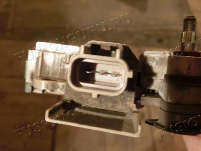

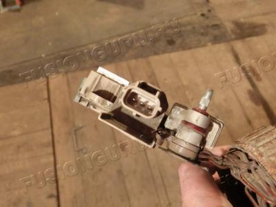

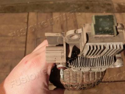

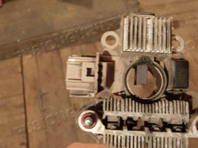

Давай-ка, Саш, фотки геновского контроллера отдельно. Есть?
Сообщения: 42221
Re: У генератора сгнил контакт
#11 Сообщение *Casper* » 06 ноя 2013, 21:45
fidel1970 писал(а):Давай-ка, Саш, фотки геновского контроллера отдельно. Есть?
Ща, Дим, освобожусь - пофотаю

Сообщения: 42221
#14 Сообщение *Casper* » 06 ноя 2013, 22:30
Arsen писал(а):Про выдержку и экспозицию не забудь.
Мыльницо
