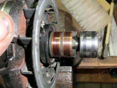

Располовинил гену. Блин. Как же они любят все залить. Ну это ладно. Со схемой не разобрался. Обмотка кацца треугольник (не померял).
Да ваще ничего не мерял.
На роторе есть стружка, следы потертостей.
Ща пару фоток проявлю.
Добавлено спустя 13 минут 8 секунд:
Так. Ротор. На ощупь одна из щеток похоже как засалена или закопчена. В общем не чистая - это точно. На ощупь тоже не гладкая.
Я так полагаю (более разумного пока не нашел) - эта щетка и воняла. Почему - позже

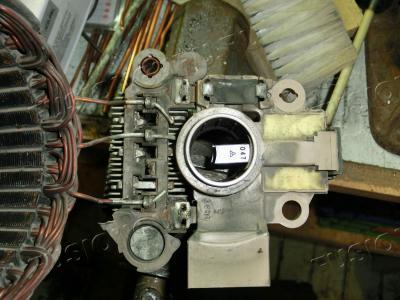

Мостик
С обмотки идет прямо на мост и с моста прямо на кузов и вывод силы.
Никакой регулировки нету. Разве что мост тиристорный. Пока не вкурил его. паяльник лень было включать.
Разве что выход еще заходит в контроллер. Но це все параллельно.

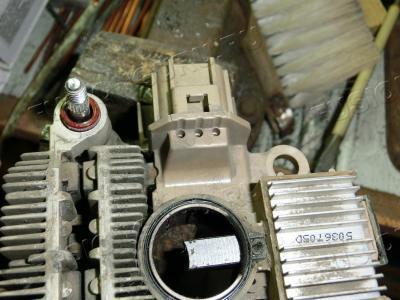

А вот управление.
В модуль идет вход (управление, сенсор, возбуждение).
Модуль охлаждается (радиатор), значит там есть сила.
Мое предложение, что работает эта хрень так. Возбуждением собсно тупо питается схема. Больше ничего! Поэтому 3А
Сама обмотка возбуждения регулируется схемой (может импульсы, а может и напряжение разное). Питается она с силового провода, через черную фигню (не знаю что это - не мерял). Ну да не суть. Кароче возбуждение идет по силе.
Регулируется выход похоже возбуждением.
Теперь в начало. Возбуждение выше, с повышением нагрузки. Это логично, тк выброс напруги больше.
Щетка возбуждения может подгорела, мож че попало, но контакт был хреновый. В моменты, когда надо было "дать жару", появлялся запашок от этой щетки, тк контроллер давал повышенный ток на возбуждение. Ну и отсюда из-за хренового контакта низкая отдача (низкое напряжение), повышение возбуждения для поднятия напряжения и собственно контроллер загоняет возбуждение в высокий ток, тем самым только дожигая щетку.
Вот такое вот мнение. Подшипники вроде нормально. Не шатаются, не люфтят.

То что представлено на фотке – это есть реле-регулятор работы генератора. Его задача поддерживать на выходе генератора стабильное напряжения бортовой сети. Принцип его работы: на свой вход /как бы с обратной связи/, реле регулятор получает информацию о напряжении бортовой сети, т.е собственно с выхода или то-что на АКБ. Оценивает это мгновенное напряжение и в зависимости от его управляет протеканием тока ч\з обмотку возбуждения. Если ток в обмотке возбуждения протекает /т.е. подключает обмотку возбуждения/, то на выходе генератора вырабатывается переменное напряжение которое выпрямляется. Принцип работы реле-регулятора: если напряжение падает – он через мощный ключ /ну допустим транзисторный/ открывает ток /подает напряжение/ на обмотку возбуждения, если напряжение превышает установленный пеорог – реле-регулятор закрывает ключ– т.е. обесточивает обмотку возбуждения. Вот здесь работают импульсы – их ширина и управляет обмоткой – т.е. выходным напряжением. И таким образом обеспечивает на выходе стабильное бортовое напряжение. Принцип ШИМ.*Casper* писал(а):А вот управление.
Признаком правильной работы реле-регулятора является поддержание стабильного напряжения в сети независимо от частоты вращения мотора и генератора собственно и нагрузки в бортовой сети. Это задача реле-регулятора с генератором.
- Сообщения: 42222
Re: Сгорел генератор
Rom 1960, если быть точнее, то тут несколько сложнее устройство.
Данная хрень на фотке оценивает нагрузку (да да, именно нагрузку), оценивает напряжение, и выполняет команды РСМ.
Анализирует ситуацию РСМ. Само реле без указания "свыше" ничего не выполняет.
В случае, когда команда свыше отсутствует, реле переключается в автономную работу и держит 13.6 вольт.
То, что тут регулировка по возбуждению - уже выяснено.
