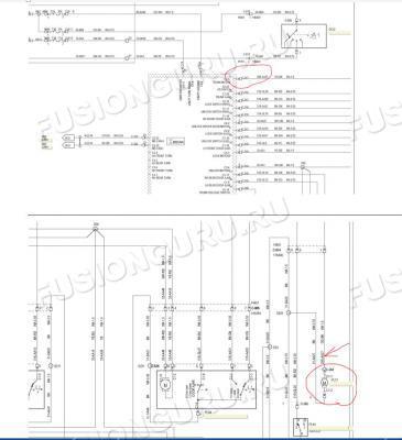

Я бы первым делом проверил сам импульс с GEMа на задний мотор. Если лампочки зажигаются, значить GEM команду принимает и выдает импульсы на лампы, а на мотор есть? См отмеченное на схеме
Добавлено спустя 20 минут 15 секунд:
Нужно проверить еще контакты замков от других дверей на ГЕМ. При закрытых замках дверей кнопка на панели блокируется, замок багажника не откроется
