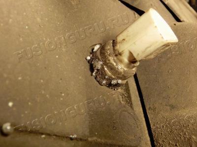

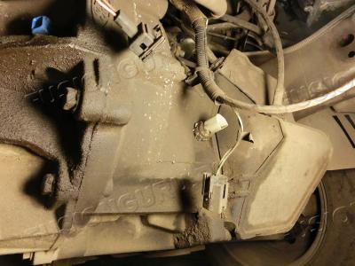

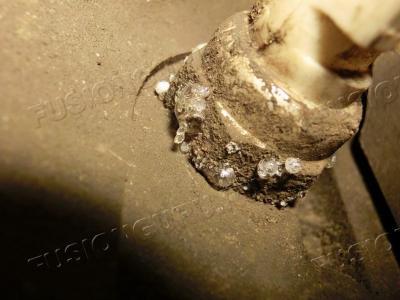

Еще фоты налета

Откуда этот налет, что за х-нь? Может какой-то конденсат от перпада температур плюс химия какая-то?
Вижу возле датчика сильно, с чего-бы это??? Гараж проветривается? Сухо? Рядом с гаражом нет никаких
хим-удобрений или еще чего, ну скажем прямо - какие-то болота или навоз или что ?

Rom 1960, нет ничего химического. Гараж проветривается нормально. Сухо.
В том-то и дело, что придраться не к чему. Потому и задал вопрос, что раньше такого не наблюдалось.

Концевичок заднего хода (гайка дюралевая) "прирос" наверное :( .. А на радиаторе нет соляных "пуклей", если есть - значит агрессивная среда в гараже. Если нет, значит блуждающие токи, машинка ни на каком проводнике не стояла?( радиатор люминиевый, электрически не связан с кузовом. Кажись )

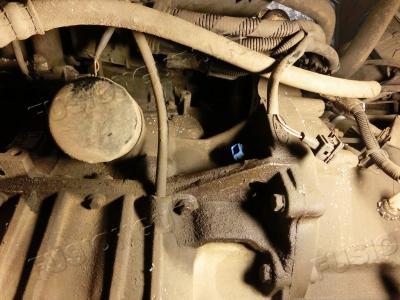

Ну как-бы Тверская область не очень славится сухостью, а движок помыть-бы :o
Да и потёки масла из под крышки картера, такое у многих? :scare: :insane: :mda: :eek:
К стати грязь в генераторе тоже хороший проводник.

timoha-07 писал(а):А на радиаторе нет соляных "пуклей", если есть - значит агрессивная среда в гараже.
Нету, что интересно.

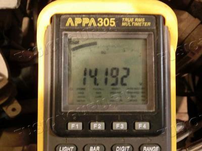

Ну а минут 15 тому назад
Огромнейшее спасибо ребятам с форума, в частности sansan за помощь в устранении неисправности. Сам еще мучился бы шкрябанием денег :)
Должен отметить, что генератор поставил фокусовский на 105А.
Подошел удачно, даже если учесть, что разъемы расположены иначе.
А вот запуск его сопровождался необходимостью адаптации.
Сначала с первыми оборотами стал давать напругу 13.6. Лампочка горела. Спустя 30 сек напряжение упало до 12.1 (аккумулятор) я уже было подрасстроился. Но через 7 сек напряжение стало 13.9, а через еще 2 сек 14.2 и лампочка потухла. Второй запуск прошел как обычно, лапочка потухла сразу, напряжение через 5 сек появилось.

Если внимательно посмотреть, напоминает результат электролиза /особенно возле датчика//старые батарейки вышедшие из строя/./Электрохимическая реакция/ Интересно бы отдать где-то в лабораторию. Вопрос, а никогда проблем не было с контактом массы ?

Исчезла эта дрянь также как и появилась. Видно все же с батарейкой связано.
