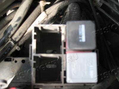

какое именно?У меня их там два.Одно на муфту кондера(то что верхнее на фото),а второе не знаю что,но при включенном кондере вытаскивал оба,и карлсон продолжал вертеться.

Второе как раз первая скорость карлсона. А кондер включает основную

По схеме получается наоборот, R8(за вещевым ящиком) через сопротивление включает низкую скорость, а доп. реле(нижнее на фото)включает высокую скорость.
Сергей надо вынуть R8 , при включенном кондее, я думаю карлсон будет молчать, прогреть движок (кондей нужно выключить)до Т102, должен будет включится карлсон на высокую скорость.

sansan писал(а):По схеме получается наоборот, R8(за вещевым ящиком) через сопротивление включает низкую скорость, а доп. реле(нижнее на фото)включает высокую скорость.
Это мои рассуждения, не пинайте сильно.
так он у меня и включается только при температуре 105 гр.ф я хотел бы,чтоб карлсон включался при 93гр.
Вынимал оба реле из под капота,и в салоне R8,и еще предохранитель (с обозначением вентилятора)Все это вынул одновременно,а карлсон крутится.(при включенной кнопке кондея).
