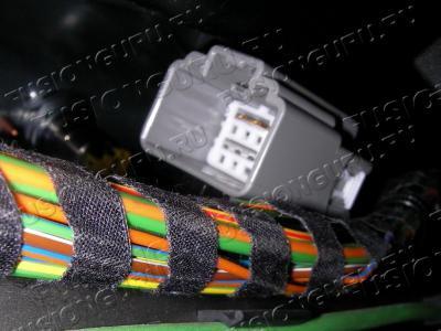

#44 Сообщение voblin » 23 апр 2012, 16:34
Народ подскажите от чего этот разъём?
Сообщения: 42221
Re: Разъём в бардачке
#45 Сообщение *Casper* » 23 апр 2012, 16:35
Подключение телефона к магнитоле или ченджера, ну суть - магнитоловский это

svita2000 писал(а):Что за разъем?
Года три назад нащупал в пассажирском бардачке (за трубой, над предохранителями), там где проходит
жгут проводов, какую-то пластмассовую железку. И забыл про нее... А сегодня вспомнил и решил сфотографировать. Фотоаппарат туда с трудом влез, но что-то разглядеть можно. Какой-то разъем - не AUX ли это? Примотан к жгуту - не развернуть понагляднее. И что за реле на втором снимке?
Ответ:
fidel1970 писал(а):Это разъём телефонной подготовки магнитолы.
Но, вопрос, конечно, "интересный"!

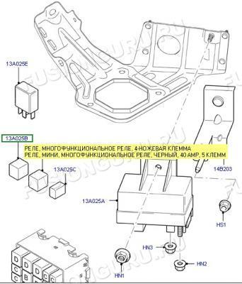

Всем привет.
А у кого есть вот такой блок реле?
У меня в нем одно реле.
Вопрос в том, что в нем за реле стоит, и какие бывают в свободных местах?
Ford Fusion + Pandora 3700
Сообщения: 42221
Re: Что за разъем?
#50 Сообщение *Casper* » 28 май 2012, 12:43
Valentin_zp_ua, реле включения муфры кондиционера стоит.
Бывают - реле включения второй скорости вентилятора охлаждения, реле АКПП.

Re: Что за разъем?
#55 Сообщение bazilio » 05 июн 2012, 08:45
Всем привет! А в книге ИДТР в блоке реле который крепится к прижимной планке АКБ стоит реле отключения муфты компрессора кондея при полном нажатии на педаль газа, хотя *Casper* пишет что включения :unknw:

Так оно муфту и включает и выключает? И ещё вопрос: На авто с кондеем и механикой сколько релюшек в коробочке, которая крепится к планке АКБ?
Сообщения: 42221
Re: Что за разъем?
#58 Сообщение *Casper* » 05 июн 2012, 13:08
bazilio писал(а):хотя *Casper* пишет что включения
Ну давай назовем это "Управление муфтой".

А есть ли finis номер у реле управления муфтой компрессора кондиционера, что-то нигде не нашел.
Сообщения: 42221
Re: Что за разъем?
#60 Сообщение *Casper* » 06 июн 2012, 12:16
Реле 4 ножки - 1226542
Реле 5 ножек - 1425753
Реле 4 ножки 70А - 1425754
Реле 20А - 1425751
Реле 20А 5 ножек - 3523252
