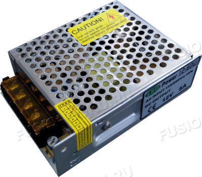

Если это так, то есть очень простое и надежное решение
вот такую штуку "повесить на стену"..
Только нужен не просто 12В 5А, а с упоминанием как "led power supply", в них встроен стабилизатор тока(на те самые 5А), В этом применении, это для спасения самого БП... а то воткнете в разряженный акк.. и БП крякнет от перегрузки.
(ели идея понравится, я расскажу как определить наличие ограничителя-стабилизатора тока "через дырочки")
можно не 5А можно 10А они чаще бывают с "драйверами"
выставить напряжение 13-13.2 , и подключить в гнездо прикуривателя навсегда.
он будет компенсировать всех потребителей, саморазряд аккумумлятора... и поддерживать аккумулятор в состоянии пионера - "Всегда готов"!
выдернул - поехал..
приехал - воткнул.
Я родственнику такую штуку присоветовал.. четвертый год пошел.. доволен как слон..
у него туарег, там аккумулятор закопан в салоне под сиденьем, снять - как у нас ременнь ГРМ
