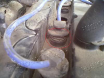

спрошу в этой теме как продолжение.добрался я значит сегодня до свечей дабы проверить их состояние(загорелся чек ,ошибок ноне по самодиагностике).авто куплено с даты регистрации поэтому довожу его до ума.снял значит я короб воздухана и вижу такую картину.провода не родные видимо?почему я не могу их утопить до конца с вкрученной свечкой.у кого штатные стоят они короче?

Re: Был пробой высоковольтного колпачка свечи
конечно применял(разумное).без свечек в аккурат до конца залазят.а со свечками только нижний рубчик.на фото видно.*Casper* писал(а):леонид, усилие применял? Ща пока холодный измерю, приеду - доложусь.
Родные с родной же свечкой влазят ПОЧТИ до конца - зазор от верхней резиновой шайбы до кромки колодца - 1 мм.

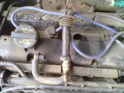

Размерчик
Ну и со свечкой (оригинал)
*Casper* спасибо.визуально мои подлиннее стоят.завтра полезу мерять(((
