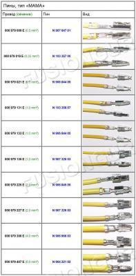

Установил фаркоп, подключился на скорую руку параллельно левой фаре.
Теперь хочу сделать нормально. Кинул провод из блока предохранителей в багажник. Встал вопрос найти клемму, чтобы вставить в свободное гнездо блока.
(Темы о подключении навесного предохранителя читал, хочу именно чтобы предохранитель вставлялся как штатные.)
Подскажите волшебные слова про эту клемму для продавца на рынке.
Какой обжимной инструмент нужен для обжимки этой клеммы?

Сообщения: 42235
Re: Фаркоп.
#44 Сообщение *Casper* » 18 сен 2015, 13:06
bycter,отдельно их нет. Это тебе надо на разборку топать.
bycter
Сообщения: 230
Полное имя: Денис
Откуда: Минск
Re: Фаркоп.
#45 Сообщение bycter » 18 сен 2015, 13:28
*Casper* писал(а):bycter,отдельно их нет. Это тебе надо на разборку топать.
Разве это не эти клеммы?
Сообщения: 42235
Re: Фаркоп.
#46 Сообщение *Casper* » 18 сен 2015, 13:38
Клеммы. Только не факт, что подойдут. Ведь еще крепеж.
