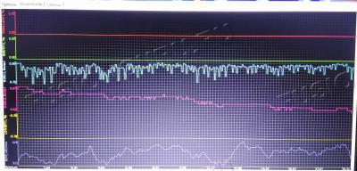

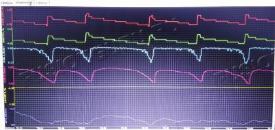

Вот пару скринов, на ночь глядя)
Почитал на фокус клубе, если второй датчик повторяет график за первым, то кату конец. Но почему тогда ошибка Р0420 не зажигается заново? С момента первого сброса прошло около 1000 км.
Может ли подсос влиять на такие графики, или первый датчик помер?
Проблема в низких оборотах ХХ на холодную так и остались и соответственно не тянет на холодную.

Первый график там понятно, только завелись, даже шорт коррекций еще нет, обе лямбды прогреться не успели и выйти в рабочий режим.
Второй график, тоже не совсем корректно, обороты плавают.
Лучше если вы покатаетесь, нагреете мотор хотя бы до 70с, чтоб холостые в норму вышли, и потом не глуша мотор остановитесь и на холостых график снимите.
Просто чтобы полностью заработала во всю силу вторая лямда проходит минуты 3. Пускай она пока вы катаетесь прогреется вместе с мотором, не глушите не в коем случае , сразу снимайте график.

Мотор был прогрет до рабочей температуры. Посмотрел время на снимках, простоял заведенным 20 минут, на улице было около +5 градусов. Почти все фото имеют одинаковый результат.
Обороты периодически плавают, специально добавил показатель.

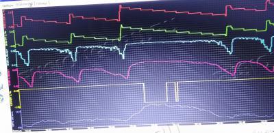

Вот еще скрин
Я конечно могу еще раз сделать скрины на прогретой машине. Вы только скажите :D

Zilant писал(а):Я конечно могу еще раз сделать скрины на прогретой машине. Вы только скажите
Да я уже вижу, что если это прогретая, то катализатор уже не катализатор.
На холостых вторая лямбда должна быть ровной полосой по вольтажу.
Это как раз говорит о том что катализатор нейтрализовал вредные газы и вторая лямбда их не чует.
Я вам сниму завтра график в форскане для примера, у меня ровная полоска, даже в езде под газом.
А если лямбда №2 плавает следом за первой лямбдой, значит она чует тот же выхлоп что и первая, а значит катализатор не сработал.
