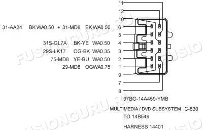

#213 Сообщение DOZA » 18 сен 2018, 15:10
26 фев 2013, 22:31
Похож?
Тогда это потолочный DVD модуль :crazy:
А где можно посмотреть документ, в котором этот разъем описывается? (откуда эта картинка?)

Уважаемые форумчане. Подскажите пожалуйста , что это у меня за разъём находится возле предохранителей. Дело в том что у меня не работал кондиционер. Я обратился в сервис. Там приговорили испаритель. После его замены кондиционер заработал. Но заглянув в бардачёк я увидел вот этот разъём, но куда его подключать я так и не понял. Главное, что вся электрика работает. Сканер els27 никаких ошибок не выдаёт.
Немного похож на потолочный DVD модуль, https://www.fusionguru.ru/photogallery. ... =7661&full ,но меня смущает следующее.
У моего разъёма 16 пинов, а у потолочного DVD модуля 12 пинов. А то я уже не знаю что и думать и можно ли ездить без подключенного данного разъёма.
Сообщения: 42234
Re: Что за разъем?
#216 Сообщение *Casper* » 27 июн 2021, 22:02
Расширение магнитолы, кнопка отключения подушки.

#217 Сообщение Михалыч » 28 июн 2021, 10:09
То есть, я правильно понимаю, в этот разъём подключается два штекера: один для магнитолы, а второй для подключения кнопки, чтобы отключать подушку безопасности пассажира.
Значит этот разъём можно просто примотать к поперечной балке, чтобы он не болтался. Спасибо за разъяснение. :up:
