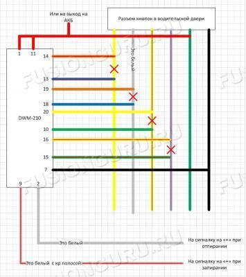

slash3010, оке, с меня схема.

Добавлено спустя 33 минуты 33 секунды:
Такс.
Водительская дверь. Разъем на кнопке управления ЭСП
Выводы на моторы:
Водительская сторона – (4) желтый – «+»
Водительская сторона – (2) белый – «-»
Пассажирская сторона – (1) белый с фиолетовой полосой – «+»
Пассажирская сторона – (7) желтый с фиолетовой полосой – «-»
Питание – (6) зеленый с синей полосой – «+». Но только от зажигания
Масса – (5) черный – «-»
Далее 2 варианта – либо ставить мост ША, тогда питание можно брать с 6 провода, либо кидать отдельный провод с постоянным питанием к модулю ЭСП.
Один провод – команда модуля все равно кидать придется.
Если надо и открывать тоже – то 2
Остальное можно отрезать.
если че не понятно, спрашивай.

*Casper*,короче от модуля в салон у меня получается три провода - два плюса на сигналку и плюс на АКБ?
Сообщения: 42221
Re: Доводчики стекол
#30 Сообщение *Casper* » 12 мар 2013, 00:19
slash3010 писал(а):два плюса на сигналку и плюс на АКБ?
Это если и открывашка нужна, то да.
Если поставить мост ША, то силовой "+" не надо тянуть.

*Casper*,открывать в смысле при снятии с охраны? То есть все будет работать кроме открывания при снятии с охраны?
Сообщения: 42221
#33 Сообщение *Casper* » 12 мар 2013, 00:34
Rokin, я на батт сейвер посадил. 30 минут - оффлайн.
slash3010, да, белый на открывание, белый красный на закрывание. Нет белого - будет только поднимать и все.

*Casper*,открытие в одно касание от этого не зависит я так понял?

*Casper*,то есть с правой двери закрытие-открытие в одно касание не организовать?
Добавлено спустя 8 минут 6 секунд:
*Casper*,Сань, у шерхана выход доп канала "-", а у тебя по схемке "+"... Получается нужно мне искать другое место для подключения?
Сообщения: 42221
#40 Сообщение *Casper* » 12 мар 2013, 01:10
если мне не изменяет память, то первый раз модуль пропускает, потом понимает, что управляется по минусу и работает с минусом
