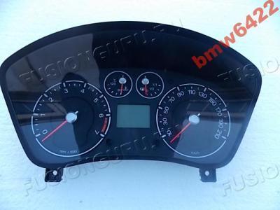

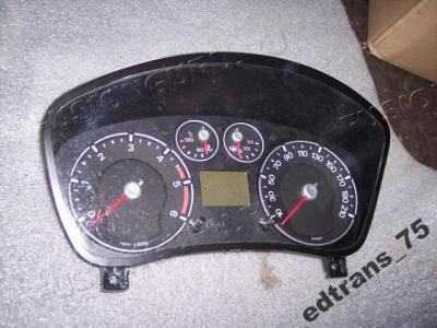

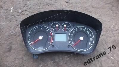

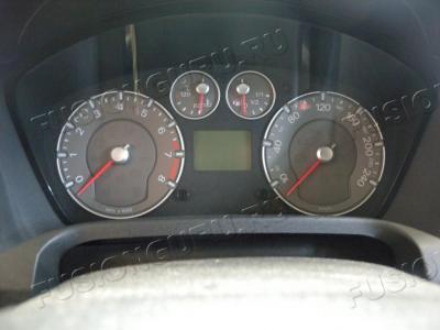

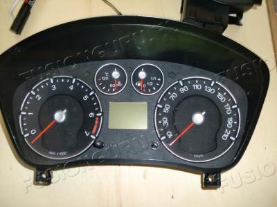

Всем Здрасте
В ходе поиска щитка приборов для Ford Fusion с БК было выяснено следующее
существует достаточна много версий фото ниже.
Бензин без БК
Бензин с БК
Дизель без БК
Дизель с БК
Fiesta ST с БК
Может существует вариант ST без БК я точно не знаю......
Все началось с желания заменить обычный щиток (бензин) на вариант с БК.
Найти вариант с БК достаточно сложно или цена неадекватная.
Друзья помогли купить в Польше на разборке.
И только потом я обнаружил что есть версии для бензина и дизеля.
Вопрос на сколько адекватно будет работать версия от дизеля на бензиновом двигателе?

Я думаю нет различий, бензин или дизель. Просто правильно прописать.

sansan, в оборотах разница. Установка флажка "дизель" на нашу приборку как-то ни на что не влияет :(.

Ataman0872 писал(а):Вопрос на сколько адекватно будет работать версия от дизеля на бензиновом двигателе?
Ну если тебя не смущает разница в градуировке тахометров.

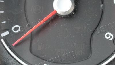

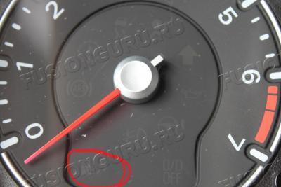

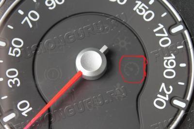

Всем привет!
Вопрос кто знает назначение следующих значков на приборке
Сообщения: 42234
Re: Установка приборной панели с БК
#33 Сообщение *Casper* » 30 июн 2013, 23:37
Верхний - круиз контроль
Нижний - вода в топливном фильтре (только дизельные версии)

А откуда круиз контроль в Fusion/Fiesta ?

Откуда в смысле того что я такой опции не припоминаю по прайсу.......
Может она только на европейских версиях была?А куда кнопки включения круизом ставились?
Другими словами я про эту опцию да же не слышал что она есть........
Сообщения: 42234
#37 Сообщение *Casper* » 04 июл 2013, 19:57
А я понял. Откуда = зачем :)
Щиток используется не только на фьюже - это раз
В самом щитке нет светодиода, нет кода программы, отвечающий за круиз и соответственно индикатор никогда не зажигается.
Странно, что не было вопроса про значок "Пора переходить на передачу повыше"
И есть еще 3 значка, которые отсутствуют на трафарете щитка. Забавно, но в них есть светодиоды и они иногда загораются. Горят в тестовом режиме.

Я предполагаю один из 3-х неизвестных значков это свечи накала для дизеля....
А что со значком "Пора переходить на передачу повыше" ?
А где еще используется этот щиток?

Ataman0872 писал(а):Я предполагаю
*Casper* писал(а):3 значка, которые отсутствуют на трафарете щитка.
Они на правой половине в том же районе, что и вода / нагрев спиралей / Овердрайв
