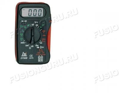

У меня вопрос, а каким конкретно прибором проводилось измерение?
Вы уж извините, что тему открыл, это важно
Re: Чудеса в Бортсети
#37 Сообщение alex57 » 10 сен 2012, 21:08
А вот такой китайчиковый DT95. Маленький и удобный. В любом кармане поместится.
Круглой батарейки на 12 В хватает на год и более.
#38 Сообщение Puwistiy » 10 сен 2012, 21:55
эти аппараты сильно зависят от батарейки, особенно на оммах. а так нормально для жизни хватит.
