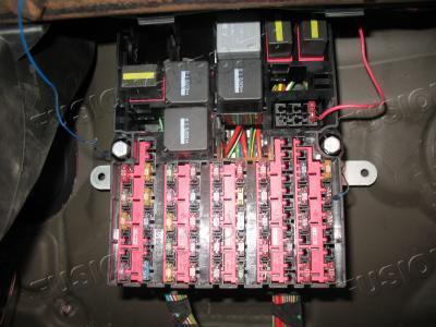

Добавлено спустя 50 минут 36 секунд:
Блин, ну сбили с понтолыги. Не, все верно, нету реле у печки в салоне НЕТУ!!!!
На нее идет реле зажигания (сила), а на нем и периферия зажигания, печка, АБС, мож еще кака хрень.
R8 - это карлсон. Классна искрит, когда коротишь его. Наверное карлсон жрет ток как невменяемый.
Ну и остальные по схеме обозначения дописал на фотки
Вы меня извините,но я не совсем понимаю этих обозначений,которые на фотке,что это за обозначения?Если можно популярнее,для особо тупых.

#29 Сообщение fidel1970 » 26 мар 2012, 20:43
sergey61 писал(а):я не совсем понимаю этих обозначений,которые на фотке,что это за обозначения?Если можно популярнее,для особо тупых.

Re: ХЕЛП!!! Датчик включения вентилятора охлаждения
#31 Сообщение fidel1970 » 26 мар 2012, 20:55
sergey61 писал(а):что это написано на релюшках синим цветом?
Дык это они так на схеме обозначены... на электрической схеме.
#32 Сообщение sansan » 26 мар 2012, 21:00
Синим обозначены номера разьемов на эл.схеме. Реле R8 включает карлсона на первую скорость, по датчику температуры через PCM( на авто с климат-контролем)

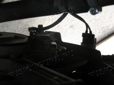

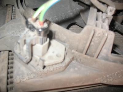

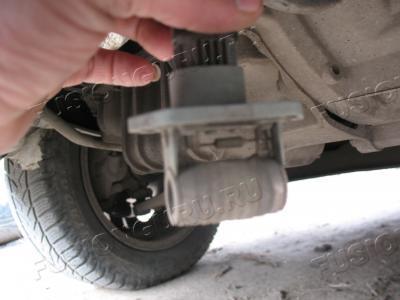

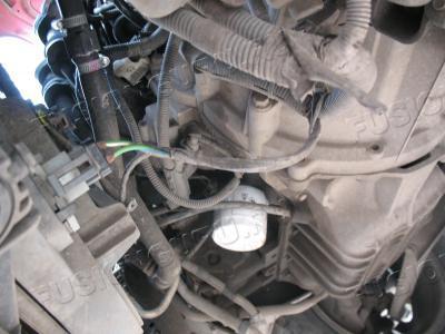

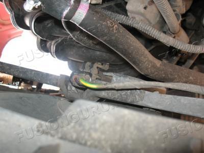

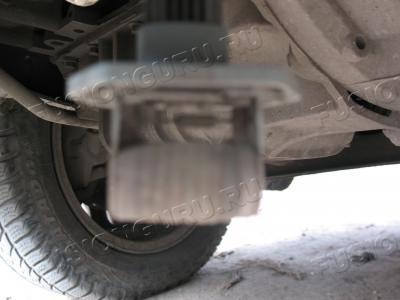

sergey61
Сообщения: 261
Зарегистрирован: 16 авг 2011, 20:08
Год выпуска: 2003
Откуда: Одесса
#36 Сообщение sergey61 » 26 мар 2012, 22:15
кондер у меня есть и работает.Лишних концов и проводов нет.Есть одна фишка(двухконтактная)с лева, под рулем,но я спрашивал,здесь же на форуме,и мне ответили что это для машинок с педалькой сцепления,а так ничего лишнего нет.
Сейчас уже вечер,а завтра сфоткаю что нужно и выложу.
Напишите что надо сфоткать,какие узлы и детали?
Последний раз редактировалось sergey61 26 мар 2012, 22:30, всего редактировалось 1 раз.
Сообщения: 42218
#37 Сообщение *Casper* » 26 мар 2012, 22:25

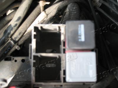

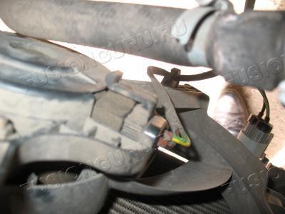

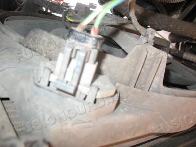

sergey61 писал(а):Напишите что надо сфоткать,какие узлы и детали?
Резистор, его провода, разъем на вентиляторе и коробку за аккумулятором с релейками.

#38 Сообщение sergey61 » 27 мар 2012, 12:44
фотограф из меня хреновый,но в общих чертах,по моему все понятно
Сообщения: 42218
#39 Сообщение *Casper* » 27 мар 2012, 13:22
Вижу только одно - не соответствует имеющимся схемам.
Вот так вот.
Сергей, кинь ВИН в личку, бум разбираться что за машина такая.
