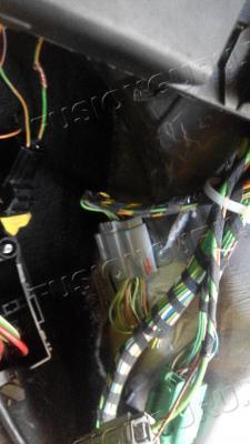

цепи все целые вот только эти три провода,волосатые ручки не отрезали только зачищали и подсоеденяли,непонятно зачем эти три провода спаяли между собой

Я понимаю, но откуда и куда в пачке проводов идут они - загадка. И это надо выяснять. Хотя бы понять на каких рзаъемах их видно. Куда пошли они дальше.

будем искать,сегодня наверное уже не напишу,ща буду ковырять откуда они
- Сообщения: 42221
Re: Проблема проводкой
Сфотай получше.
В порогах есть разъемы, звякни на них. По ним есть распиновка. Глядишь найдем откуда ноги растут.

вот дошли руки,нашел куда идут провода оранжевый-зелёный идёт на гем от двери первый разьём верхний ряд пятый контакт,оранжево-желтый уходит к порогу на большой разьём ,фото попробую добавить

нашол какой куда,оранжево зелёный на гем,оранжево жёлтый становится оранжево синим и на панель
- Сообщения: 42221
В каком месте?rm073 писал(а):оранжево жёлтый становится оранжево синим
- Сообщения: 19
- Зарегистрирован: 26 май 2017, 20:21
- Полное имя: Роман
на большом разьёме возле пасажирской двери там где три разьёма,входит оранжево жёлтый с другого конца разьёма выходит оранжево синий.и ещё возникла проблема из не откуда ,перестала полностью панель показывать индикацию кроме имобилайзера и цифрового табло,и не включается зажигание,всё что не связано с зажиганием работает.провода искал акуратно с отключеным акб нигде не замыкал ничего даже эти три провода зажигание пропало в понедельник авто заводился только впуть

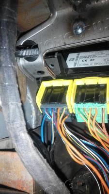

второе фото это куда в гем входит оранжево зелёный провод от двери 5 контакт первый разьём,камера не очень на телефоне когда чётко когда нет фотает,получается всё таки гем умер

не как не пойму почему провод жёлто-зелёный от габаритов шол на гем,отсоеденяеш подсоеденяеш ничего не меняется,а приходит на разьём где повороты находятся,фото уже выкладывал
Добавлено спустя 4 часа 20 минут 51 секунду:
ошибся писал по быстрому,не желто-зелёный а оранжево-зелёный подсоеденён на гем хотя по схемам не нашел его там
