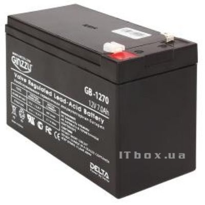

А что будет с батарейкой бесперебойника, если ее напрямую подключить к разряженному АКБ? :mda:
Заявленные хар-ки подкупающие: 12 В, 12 Ач, 260 циклов полного разряда, 4 кило всего....
Ток допускается 150А в течение 3 сек. :mda:

Меня больше смущает, не разрушится ли аккум бесперебойника от тех токов, которые возникают при соединении двух АКБ. :mda:
Сообщения: 7017
Re: Выбор нового аккумулятора

Doc Brown писал(а):Меня больше смущает, не разрушится ли аккум бесперебойника от тех токов, которые возникают при соединении двух АКБ.
Если он просто АКБ то ему ничего не будет, а вот если в него встроена схема управления зарядом, то тут результат непредсказуем.
Сообщения: 18359
#198 Сообщение Doc Brown » 23 дек 2014, 13:21
Dima! писал(а):Если он просто АКБ то ему ничего не будет, а вот если в него встроена схема управления зарядом
Чего-чего, а схемы там нет точно.

#199 Сообщение *Casper* » 23 дек 2014, 13:31
Нету там схемы. А вот от тока более 50А иногда вылетают.
