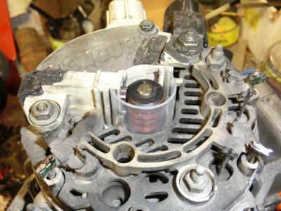

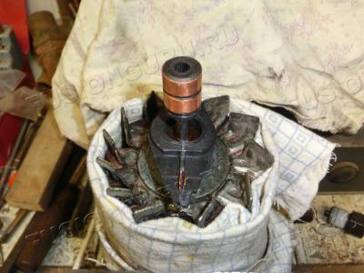

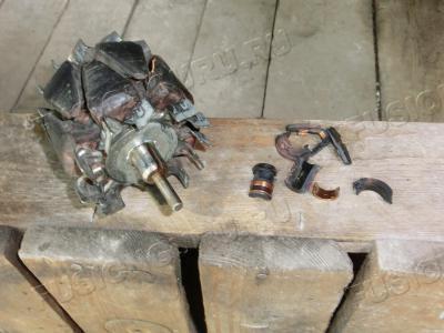

Прокачал свой скил.

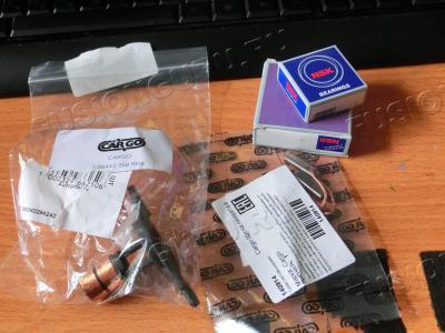

Вчера пришли запчасти
Вроде совпадает

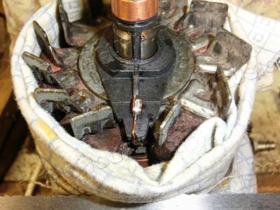

С радости в щепки разнес старый коллектор
Напялил новый
Надевался тяжело, но сразу сфокуссировался как надо. То есть в направляющие попал еще до уплотнения. А потом пришлось применить ударный инструмент.
Соединения пропаивал. Опрессовывать нечем.
Коллекторный узел пришлось колхозить
Так как я почему-то не нашел закрывашки. То ли не было, то ли потерял. Чай он у меня больше года валялся, пока не пояивлся SHA134.
Результат
Работает тихо, напряжение набирал плавно (мой ступеньками).

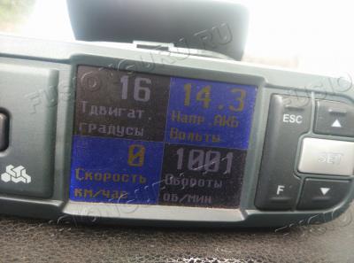

*Casper* писал(а):Результат
Это на х.х?
А под нагрузкой?

Подшипник-то дорогой какой.

саш писал(а):А под нагрузкой?
А лобовое стекло нагрузкой уже не считается?

*Casper* писал(а):А лобовое стекло нагрузкой уже не считается?
Я что то пропустил? Где сказано, что картинка при включенном обогреве лобового?
У меня при включении обогрева заднего, лобового, печки на всю и света с ПТФ 13,4В. на х.х

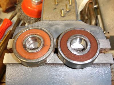

На подшипниках не экономь.
Подшипник, ага, для нас нестандарт. Но подобная хрень у многих японских генераторов. Чуть шире и дырочка чуть меньше :( . И для меня до сих пор загадка - полосочка/ки или проточка/ки на этих восточных изделиях. На установку и работу они не влияют, похоже, для маркировки :mda: ?

саш писал(а):Я что то пропустил? Где сказано, что картинка при включенном обогреве лобового?
Ну было бы групо просто так проверять. Я включил стеклышко. Напряжение не упало. Дальше насиловать не стал. Чужой все-таки генер. Но пока свой чиню - покатаю этот.

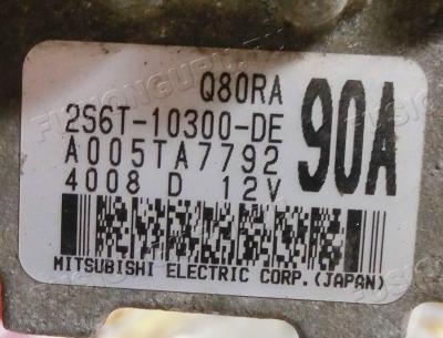

*Casper*, это ты Денсо отремонтировал?,и сколько он А выдает?
Витара 1.6 2wd
Re: Опять генератор
#179 Сообщение *Casper* » 24 июн 2017, 23:41
Ну по паспорту 80

Про подшипничек
А я по началу думал совпадение. Еду и не пойму - мотора не слышно. Думал что это из-за снятия клеммы, адаптация по новой и все такое. А оказывается вона что шумело в дрыгателе.
SHA134, таки дорогой это вот этот подшипничек? Как думаешь, его можно снять без повреждений? А то на моем стареньком 70А этот подшипник в идеале. Передний на Серегеном "развале" взял, тоже як новый. Щетки у меня есть для него.

#180 Сообщение SHA134 » 24 июн 2017, 23:46
По мицу-стартеру. Если резервный есть, то вскрой, посмотри подшипники. Задний (ипонамать который), скорее всего будет живой. А вот передний для 90А жидковат, скорее всего он гудит. Бош 203 ставил на 65А и более слабые. А на 90А уже шла 3я серия в разных вариантах.
Пока писал, ты видос выложил. ага, пипец ему, как ни странно.
Пакупи новый, не жмотись.
