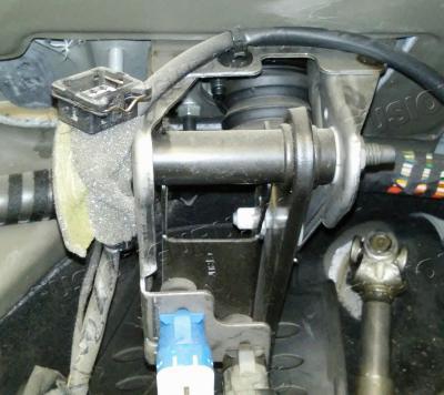

Что за разъем в верхнем левом углу, для педали сцепления?

#142 Сообщение *Casper* » 08 ноя 2016, 19:20
Сцепление это

#143 Сообщение fidel1970 » 08 ноя 2016, 20:25
cusco,
Проводка универсальная. Педальки нет - фишка есть.

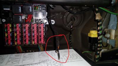

Всем добрый день! Недавно стал обладателем чудо-агрегата FFusion, точнее моя жена. Решил все осмотреть, изучить, где смог подлезть, наткнулся на непонятные проводки (на фото обведены).
Есть подозрение, что от подогрева лобового стекла (подогрева нет, стекло, видимо менялось прежним хозяином, и не уверен вообще, что бывают комплектации с подогревом, может и ошибаюсь). Есть у кого какие мысли, не подскажете, куда они должны подключаться? В принципе, не мешают, но люблю, когда все подключено по фен-шую и все на своем месте. Заранее благодарен за дельные ответы.

#145 Сообщение MakPol » 01 дек 2016, 14:16
Ну по фото не понятно, во всяком случае мне. Если есть подозрение, что подогрев стекла то взять вольтметр и померить напряжение. Если кнопка конечно включения подогрева лобового есть. Если же питание там всегда - пишите, будем гадать :) Побольше бы инфы. А комплектации с подогревом лобового бывают, смотрите на кнопки чуть выше магнитолы, рядом с подогревом заднего стекла.

#146 Сообщение WATalex » 01 дек 2016, 14:36
Кнопки подогрева нет лобового нет, только заднего. Провода выходитя из общего жгута, в заводской черной оплетке, и в середине есть некая клипса, с помощью которой он должен быть где-то зафиксирован. Наличие напряжения не померил, из головы вылетело, занят был кондеем :) Может кто сможет у себя глянуть наличие этих проводов, если они есть, их сразу за перчаточным ящиком видно, ничего разбирать не надо, кроме как ящик откинуть :)

#147 Сообщение MakPol » 01 дек 2016, 14:43
Недавно откидывал ящик и там похожего провода не видел. Может кто другой что прояснит, но при случае тестер в руки и уже понятнее станет, может там питание постоянно :) или сразу при включении зажигания, тогда прикуриватель какой-нибудь али еще что :) Ну а если 0 В то конечно же искать дальше.

#148 Сообщение WATalex » 01 дек 2016, 14:48
Ок, будет время - начну разбираться, отпишусь, как результаты какие будут :)

#149 Сообщение MakPol » 01 дек 2016, 14:52
Меня еще смутило что отверсите в подкапотное открыто. Надо у жены на фьюже глянуть будет конечно, вдруг туда похожий провод шел.

#150 Сообщение *Casper* » 01 дек 2016, 18:31
Это подсветка бардака.

#151 Сообщение WATalex » 02 дек 2016, 08:40
*Casper* писал(а):Это подсветка бардака.
О, как! Спасибо за подсказку. А подсветка не у всех разве есть? Пытался найти хоть какие-то признаки наличия лампочки подсветки бардачка - безрезультатно. Может у меня просто все отключили? :mda:
Какой принцип работы этой подсветки? Я имею в виду от чего она включается? От концевика открытия бардачки или горит всегда или при включении габаритов? Просто никакого концевика там тоже не видно.

#152 Сообщение *Casper* » 02 дек 2016, 12:48
При включении габаритов на проводах Питание. У лампочки подсветки своя кнопка.
А причина - может быть панель менялась. Ну или как у меня - был голый тренд, поставил кондер, климатику, автомат и стало проще косу бросить. Так появились те же самые провода.

#153 Сообщение WATalex » 02 дек 2016, 13:30
*Casper* писал(а):При включении габаритов на проводах Питание. У лампочки подсветки своя кнопка.
Спасибо за инфу. Сегодня проверю напругу на них. Как руки дойдут, буду мастрячить подсветку, пока приоритеты другие :)

#154 Сообщение *Casper* » 02 дек 2016, 21:04
Я отрезал. У меня подсветка сделана от батсейвера и работает без габаритов.

#155 Сообщение WATalex » 05 дек 2016, 08:39
Проверил разъемчик, действительно при включенных габаритах напруга есть... Странная логика у немцев... Подсветкой пользоваться только при включенных габаритах... Дойдут руки, сделаю подсветку и подключу независимо от габаритов. Еще есть мысль переделать питание прикуривателя, а то он работает независимо от зажигания, неудобно регистратором пользоваться, приходится каждый раз высовывать зарядник из гнезда. Думаю, в блоке предохранителей перекинуть питающий провод на предохранителе прикуривателя.

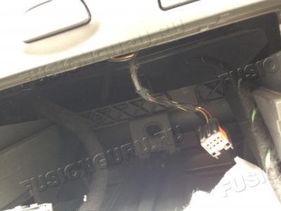

#158 Сообщение volniol » 29 июн 2017, 20:15
уважаемые знатоки, подскажите, что это за разъём с красной фишкой?
обнаружил его, когда подключал aux-кабель, заказанный с aliexpress.
жгут проводов от этого разъёма уходит в общую связку с проводами кнопки включения аварийки (видно на фото).

#159 Сообщение *Casper* » 29 июн 2017, 21:22
От одной из монетниц, похоже на подушечный индикатор.

#160 Сообщение volniol » 29 июн 2017, 21:41
*Casper*,
да, действительно, нащупал на обратной стороне монетницы (справа от аварийки) пустеющий разъём.
воткнул эту фишку туда, чтоб не болталась.
получается, всё это время "подушечный индикатор" был не активен? чем это могло грозить?
