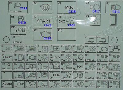

Подскажите, какой предохранитель отвечает за открывание багажника?
- Сообщения: 42219
Re: Не работает кнопка открытия багажника и ЦЗ
