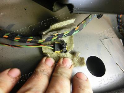

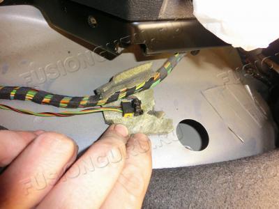

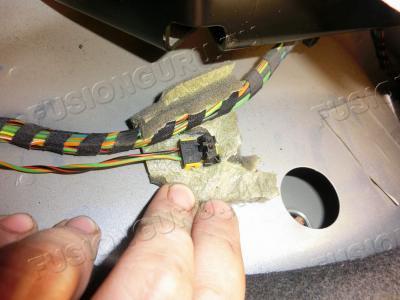

сигналка 100%
Поставлена только забавно. Такого еще не видел.

Спасибо всем за ответы!
Puwistiy писал(а):похоже на сигналку
Ugloed, похоже у тебя проблемы с заглушками пола... подними ковролин, сыро?
в багажном под запаской сухо, спереди под ногами сухо. Внутри заднего правого фонаря испарина, может тупо контакты окислились. Но в левом же тоже по моему лампа заднего хода? В левом фонаре сухо, значит окисление отпадает.
Эх не знаю, машина для меня совершенно неизведанная. Разбираться и разбираться... До этого ездил на 12-шке.
По виду похоже на сигналку Cenmax Vigilant ST5 A.
Сигналка "Alligator" стоит. Модель не знаю. От предыдущего владельца достался один комплект ключей с простым брелком, никакой инфы на нём. Второй был с обратной связью.

Ну то что примудренная сигналка, так это точно. По ходу концы и под капот повели. При таких симтомах честно говоря надо подтрудиться, а может и повезет с первого раза... В любом случае удачи.

*Casper* писал(а):Телефон.
К PSP подходит? Думаю там про мини-джек разговор.
А телефонная подготовка вот эта:
Когда ставил этот самый телефонный модуль изучал схемы. На фиесте-фьюжене изначально он небыл предусмотрен, и проводки на него нет. Когда позже его начали "предусматривать" - дабы не перекраивать проводку сделали еще один жгут, который вставляется между магнитоллой и ее разьемом. Жгут очень удобен для дооснащения - не надо ничего кроить. Просто разьем магнитоллы втыкается в него, а он уже в магнитоллу. А уже на фокусах-мондео его начали интегрировать в общую проводку, и появился разьем-переключатель - с/без блутуса. По виду очень похож. Но нечего этому разьему у нас делать )
Тоесть если у вас нет телефонного модуля - то и проводки на него не будет. Так что скорее всего Каспер прав - потолочный двд )

Ugloed, этот твой прибамбас висит рядом с желтой кнопкой аварийной блокировки бензонасоса. Так что наверняка провода идут к этой самой кнопке. Самые "одаренные" установщики сигналок ставят, прямо рядом с кнопкой, реле отключения бензонасоса, не утруждая себя тем, чтобы спрятать его подальше.

svita2000, Самые "одаренные" вообще не ставят никаких реле. Думаю в этом случае аналогично - сигналка просто пищалка, без каких либо блокировок.

Ugloed писал(а):По виду похоже на сигналку Cenmax Vigilant ST5 A.
Ну логично. Это остатки первого хозяина. А аллигатор от второго. Очень часто установщики, если им попадается проблемная машина с чужой установкой, не заморачиваются проблемой. А просто выключают и ставят новую.

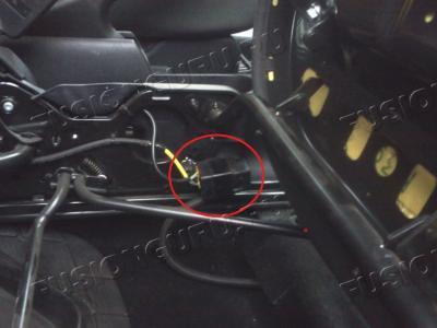

Что за разъём у меня под пассажирским сиденьем,кто знает?

krokodiele, преднатяжители, подушки безопасности и подогрев или концевик ремня

подогрев ремня?на фига? А к стати , когда я не пристегнут ничего не пищит и не реагирует.отключена пищалка?

krokodiele писал(а):подогрев ремня?
Подогрев водительской задницы. :D

Если подогрев сиденья так это классно! А как его включить попу погреть? Если концевик ремня, тогда почему не пищит когда не пристегнутый? Как узнать точно ху из ху?

krokodiele писал(а):Как узнать точно ху из ху?
Глянь комплектацию по ВИН. Может это действительно штатный попогрей.

Нет обогрева....
(-" Без темп. контроля сиденья водителя
Без темп. контр. сиденья пассажира")

Разъём попогрея. Если нет самого попогрея, это не значит, что нет разъёма. Электрожгуты унифицированы.

krokodiele писал(а):отключена пищалка?
Ага, судя по фото нет ни пищалки, ни подогрева. Ах, да, пищалки нету в российских поставках, надо кулибиничать http://www.fusionguru.ru/articles/tunin ... _remna.htm
