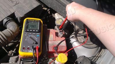

Пришла мне в голову гениальная или тупая, я уж не знаю, идея - замерить напряжение потери на соединении клемм аккумулятора.
Измерение производилось вот так:
Измерение в милливольтах.
Результаты:
Покой - 0,08 мВ (80 микровольт)
Пуск, клемма минус - 9,78 мВ
Пуск, клемма плюс - 7,85 мВ
Общие потери на подключении аккумулятора 17 с копейками милливольт.
Если измерить напряжение между началом минусной клеммы и еще концом (ну или я пробовал брать шаг 2.5 см, так, чтобы не попасть в мертвые точки подключения аккумулятора и провода), то потеря была 0.16 мВ при пуске (можно использовать как погрешность измерения на клеммах).
То есть Раз на 2.5 см провода потери в 0.16 мВ, то на участке в 25 см будет 1.6 мВ, на участке 50 см 3.2 мВ, то при длине 1 м до стартера 6.4 мВ потери на проводах, это в 3 раза меньше потерь на клеммах.
Интересно, если почистить, можно ли добиться более лучшего контакта или не стоит дергать их почем зря???
Результаты:
Результаты:
