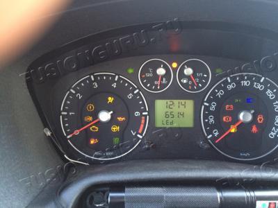

ну у себя я его не наблюдаю...*Casper* писал(а):Рисунок спидометра со стрелкойdjaviator писал(а):Родной это который?

Вы про Фиесту МК6, которая на одной платформе с Фьюжиком, не последнего поколения? На последних точно есть, а вот МК6 пока не находил штатных вариантов, хотя да, по идее для подключения есть все кроме кнопок (штатных).*Casper* писал(а): Сдается мне, граждане, есть у нас круиз, ну или по крайней мере он планировался, но в какой-то момент почему-то испарился. В то же время на фиестах он есть. И на щитке приборов он есть на щитках с БК. И если распаять - будет загораться в тесте.
Вот бы эту шнягу активировать.

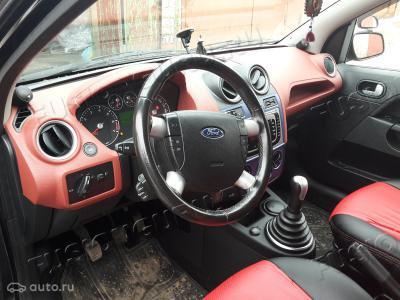

добрый день фьюженоводы! я владею фиестой 2007г. и как то давно озадачился установкой круиза( у меня есть второй автомобиль фокус2 ,там круиз я тавил без проблем), но почтав форум понял что штатно его нет и забил. но на днях наткнулся на обьявление о продажи фиесты в комплектации которой есть заводской круиз!
https://auto.ru/cars/used/sale/ford/fie ... o_id=10672
судя по фото руль там такой же как и на мондео 3. получается в фиесте все же можно его доустановить штатно, вот только вопрос стоит ли на круиз отдельный блок или же как и в фокусе эта функция есть в мозгах авто..

Надувалово, мне кажется. Выпроси вин номер, проверим по базе что там есть.
А ещё у него АБС заклеен

*Casper*,блин обьявление сняли. номер телефона его я уже не найду что бы вин узнать. на момент написания предыдущего поста по телефону сказал что машина идеал, круиз с завода и работает
Добавлено спустя 2 минуты 51 секунду:
хотя странно, по каталогам я таких вариантов рулей не видел на фиесте

olegBO, сказать могут все что угодно. Мало кто скажет "Да стрельнула подушка, руля родного не нашел, а только тот что от другой был в наличии, его и поставил".
Панель стоит типа красивая это возможно и пассажирская стреляла и чтобы все было шито крыто типа редизайн сделали.
