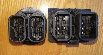

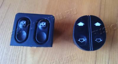

- Сообщения: 7019
Re: Автоматический режим пассажирского стеклоподъёмника
Просветите меня.
Купил на разборке свеклоподъемники (проводка, кнопки, моторы).
При получении испытал маленький шок.
Все кнопки нажимаются однократно (как на Тазах). То есть двойного нажатия нет нигде, даже у водительского.
Как тут вообще автоматический режим (ну хотя бы водительского, ладно без пассажирского не умру) на опускание и подъем работает.
Я привык , что просто надо сильнее нажать (как везде) , более глубокое нажатие, у кнопки вторая ступень есть.
На фокусе 2 рестайл ездил так работало тоже (правда там форд зажмотился и сделал авто кнопку только на водительское стекло).
Как у фьюжена работает авто режим, раз кнопки одну ступень нажатия имеют?
- Сообщения: 42237
Модуль ставь и будет тебе подъём. А так у нас схема проще, чем на тазиках. Кнопка и мотор
- Сообщения: 7019
Модуль от сигналки (который будет подымать понятное дело автоматом при закрытии двери сигналкой) или речь идет про какой-то модуль оригинал от форда?
Можете подсказать какой принцип работы автопускания и поднятия у фьюжена?
Без модуля только ручной режим так.
С модулем, как модуль будет понимать , что я хочу чтобы стекло автоматом опустилось или поднялось (когда у самой кнопки только 1 нажатие) ?
Номер модуля есть?
Блин придумают же модули какие-то, нельзя было как у всех сделать кнопки
p.s. Кстате по разъему и фишкам 1 к 1 фьюженовские кнопки сходятся с вазовскими.
Абсолютная совместимость на уровне разъема и ключей в разъеме.
То есть можно снять кнопки с ВАЗ и поставить на фьюжен, и наоборот, встанут как родные, я уже проверил.
А вот нажимать боюсь пока, надо схемки сравнить, вдруг контакты разные.
Надо бы еще с фокуса 2 кнопку выколупать (там второе нажатие есть) , может заработает авто режим
Номер модуля есть?

Кнопки Ваз против фьюжен
По электрике еще не разбирался, но по алгоритму работы, разъемам, ключам в разъемах и даже точке для защелки фишки разъема - 100% совместимость.
То есть воткнуть разъем и кнопки друг с другом без проблем, как родные.
Нажимать пока боюсь, спалить, поразбираюсь еще с тем куда какие пины у форда идут с кнопок.
