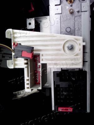

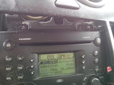

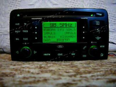

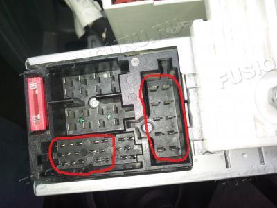

Re: AUX
прикрепил фотки. на 4-той фотографии красным обозначены незадействованные пины (к ним сейчас ничего не подключено).
Добавлено спустя 13 минут 52 секунды:
Сейчас должно получится. Пины указаны на 3-тьем фото

да. дорестайл.Пумба писал(а):вы про штатный который ставился на форды

Вопросы:
- кнопка CDDJ на 6000CD выполняет ту же функцию что AUX?
- смогу ли заменить указаную Blaupunkt TravelPilot на 6000СD (на фото) без никакой переделки? просто подключив разъемы.
6000CD стоял на фокусе.

Если честно такой я не видел. У более новых разъем такой же как и 6000CDrobin писал(а):да. дорестайл.
