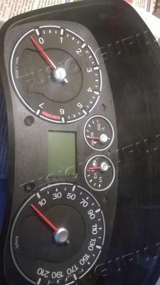

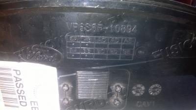

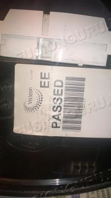

Приобрел приборку на фото,на фото и по параметрам (1,6, МКПП)-вроде подходила.По реальному приходу она отличается от моей - отсутствуют кнопки сброса суточного пробега и показа времени.Вместо них -какие то лампочки что ли -не видно. Фото приборки прикладываю. Интересуют следующие вопросы-1) её можно ставить на мою машину, 2) если я её поставлю -какие то действия с ключами и сигналкой нужно делать (перепрограммировать /перепрошивать)? Завтра ехать к электрику- но он вроде только инфу перетащит со старой панели на новую, вряд ли он в курсе совместимости панелей

vdv77, это приборка с бортовым компьютером.
Ещё и подрулевой переключатель поворотов менять надо будет. Кнопка там на торце быть должна.

Т.е. это вообще не мой вариант?

да панель приборов подойдет - но прошить ключики (оба ключа ) придется у диллера
