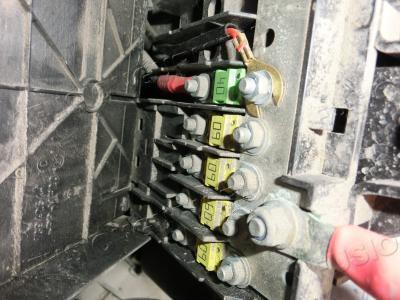

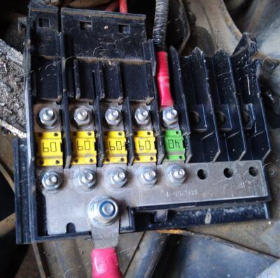

#5 Сообщение *Casper* » 12 янв 2014, 16:14
fvovan, нету блока если нет кондея. У меня его тоже нету. Точнее нет релейного блока, а предохранители там сзади в плоской коробочке.

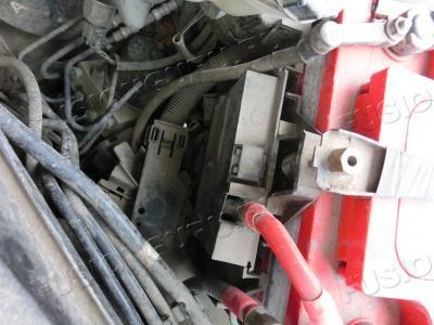

#8 Сообщение max-ov » 21 янв 2014, 23:18
Тоже на днях впервые снимал аккумулятор. Тоже не понял, что там за коробочка прицеплена к верхней крепежной перемычке. А что за плоская коробочка спереди к боксу аккумулятора прикреплена?

#9 Сообщение *Casper* » 21 янв 2014, 23:58
max-ov писал(а):А что за плоская коробочка спереди к боксу аккумулятора прикреплена?
МОСГИ

#10 Сообщение fedor020 » 22 янв 2014, 00:08
*Casper* писал(а):МОСГИ
Это то понятно :D а за что они отвечают? какая их функция? тоже что-то стало интересно :o
Сообщения: 42221
Re: Блок предохранителей под капотом около аккумулятора
#11 Сообщение *Casper* » 22 янв 2014, 00:10
fedor020 писал(а):а за что они отвечают?
За то, как работает двигатель.
Сообщения: 13608
#12 Сообщение Сергейsp » 22 янв 2014, 00:18
Из названия понятно ЭБУ-электронный блок управления двигателем.

#13 Сообщение SAnat » 10 авг 2014, 21:38
Походу предохранитель FD на 40а системы кондиционирования ставят всем
У меня тоже кондея нет, у меня вообще бомж комплектация, а предохранитель стоит :)
Сообщения: 42221
#14 Сообщение *Casper* » 10 авг 2014, 23:17
SAnat, это на вентилятор.
